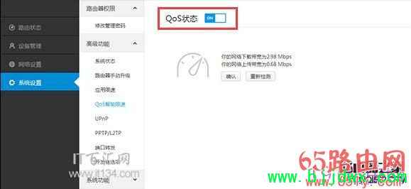

1、成功登录到小米【路由器】设置界面,然后依次进入“系统设置”——>“QoS智能限速”设置,如下图所示:
2、小米【路由器】的QoS智能限速功能默认情况下是关闭的,因此这里首先应该设置开启Qos限速功能,如下图所示:

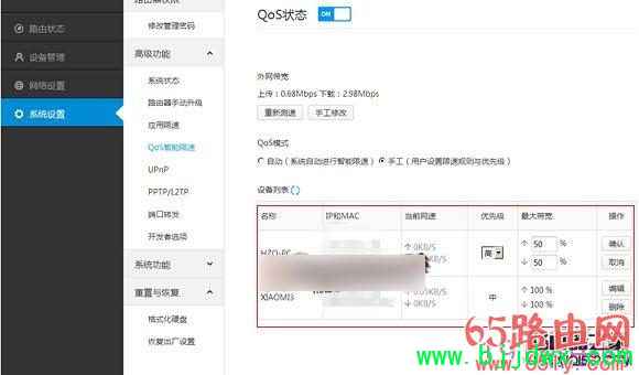

3、开启QoS限速功能后,会自动测试当前网络的宽带情况,完成后显示宽带情况,另外在最底部可以看到当前连接上的上网设备,如下图所示。

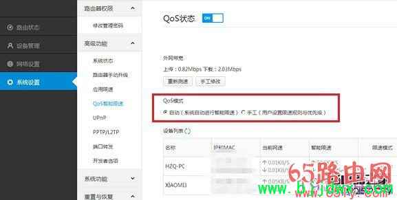

4、小米【路由器】的QoS智能限速分为自动和手动,相比仅有手动设置的普通无线【路由器】更为个性。关于QoS限速选择需要开启的是自动还是手动,就需要看用户需求了,如下图所示:
总的来说,如果设置为自动,那么多用户上网会进行均衡调节,尽量做到各个用户带宽均衡,如果是手动设置的话,大家可以根据自己的情况,任意分配宽带的最高百分比与最低宽带保障。
