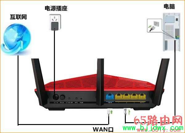

本站家电维修网https://www.bjjdwx.com/是以家电维修技术交流为中心的技术论坛:连接好线路
直接将入户的网线(没有猫的用户)或者猫出来的网线(有猫的用户 )接在【路由器】的WAN口,再找一根短网线,一头接电脑,一头接【路由器】LAN1/LAN2/LAN3/LAN4任意接口,接线方式如下图:
注意:【路由器】正常工作状态是指示灯SYS闪烁,WAN口常亮或闪烁,1/2/3/4口中与电脑相连的端口常亮或闪烁。

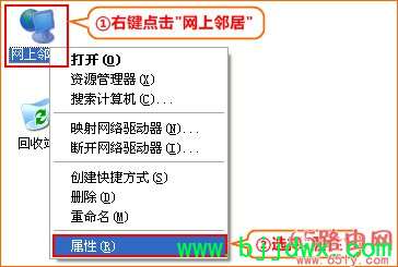

1.右键点击桌面上的“网上邻居”,选择“属性”:

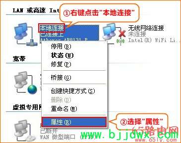

2.右键点击“本地连接”,选择“属性”:

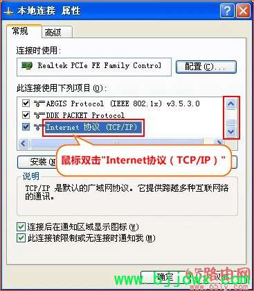

3.双击“Internet 协议(TCP/IP)”:

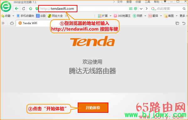

1.在浏览器
地址栏中输入:http://tenda(wifi).com 按回车键,登录到【路由器】设置界面,如下图:

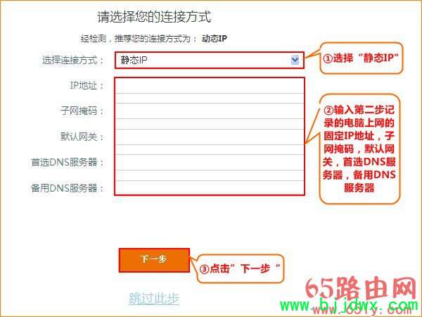

2. 在页面中选择“静态IP”,填写第二步记录的电脑上网的固定IP地址,子网掩码,默认网关,首选DNS服务器,备用DNS服务器信息,参考下图

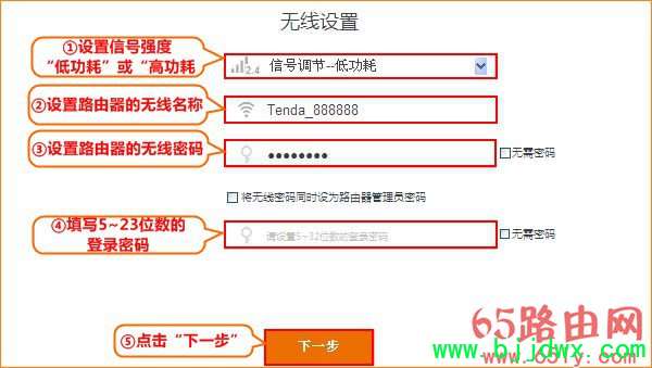

3. 设置信号强度、【路由器】的无线信号名称及密码、并设置5-32位的【路由器】界面登录密码,点击“下一步”,参考如下设置步骤

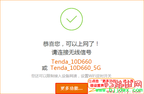

4. “设置完成,【路由器】正在联网中,请稍候…”,等待大约10秒钟后,在跳转界面点击“更多功能”,参考如下步骤

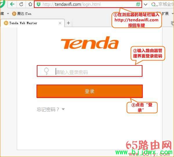

5. 输入设置的登录密码,点击“登录”,进入【路由器】的设置界面,参考如下设置步骤

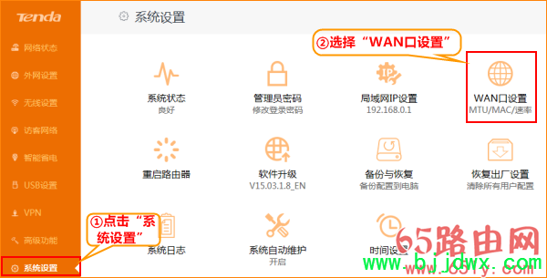

6. 点击“系统设置”,选择 “WAN口设置”:

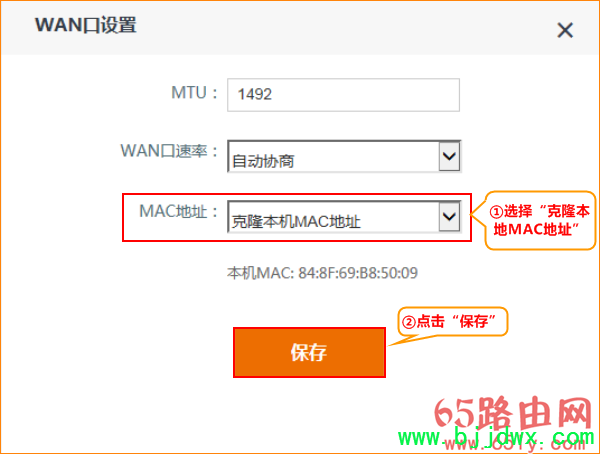

8. 在弹出的窗口中,MAC地址一栏选择“克隆本机MAC地址”点击保存,参考如下设置

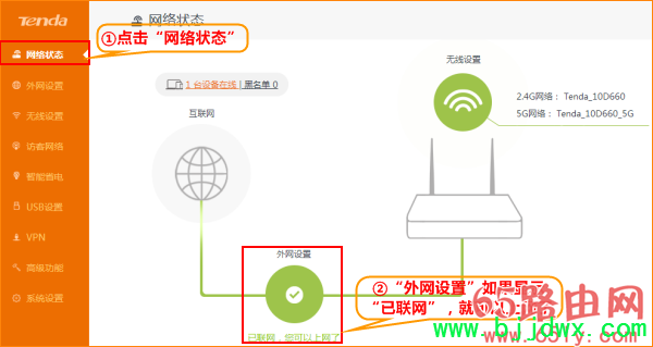

第四步:试试电脑可以上网了吗
在设置界面,可以查看网路状态,“外网设置”如果显示“已联网,你可以上网了”,说明网络设置成功,就可以浏览网页,上网冲浪了。便可以浏览网页,上网冲浪了。
