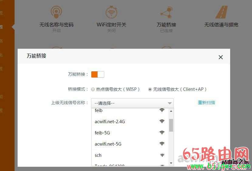

手机用(WIFI)或电脑连接AC9,用域名tenda(WIFI).com登录管理页面,在【无线设置】菜单里找到万能桥接设置,选择【热点信号放大(WISP)】,扫描AP列表。选择上级【路由器】的(WIFI),然后输入(WIFI)密码。

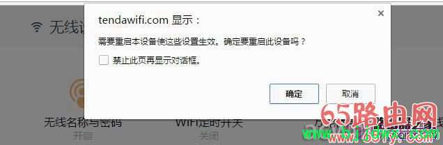

点击保存就完成了设置,会弹出如下提示窗,提示“需要重启本设备使这些设置生效,确定要重启此设备吗?”,当然点确定了。

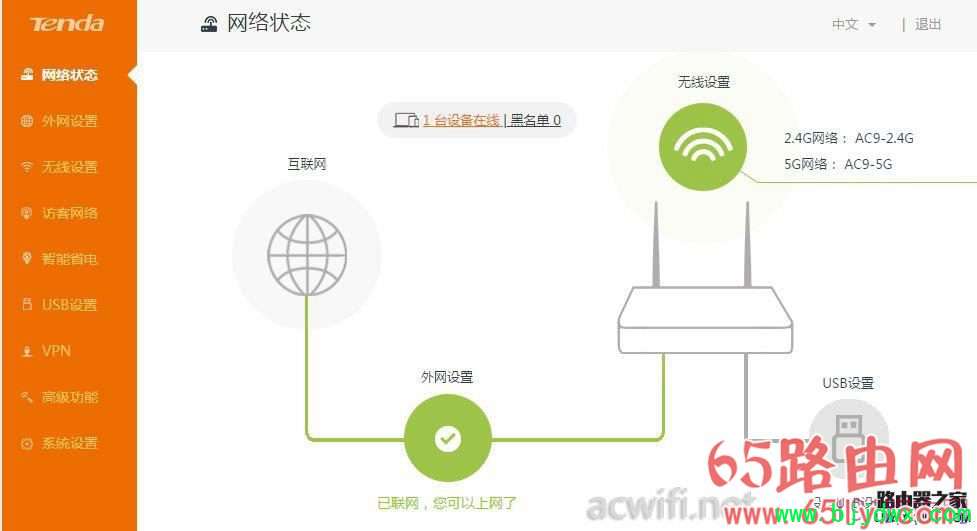

确定后,给些耐心等待【路由器】设置完自动重启。重新登录【路由器】设置页面,查看运行状态如:
外网设置提示“已经联网,你可以上网了”。成功!

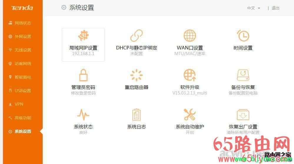

查看【系统设置】。看到局域网IP设置,下面有个IP地址:192.168.1.1。以后管理AC9就可以用IP地址192.168.1.1或网址tenda(WIFI).com来登录了。

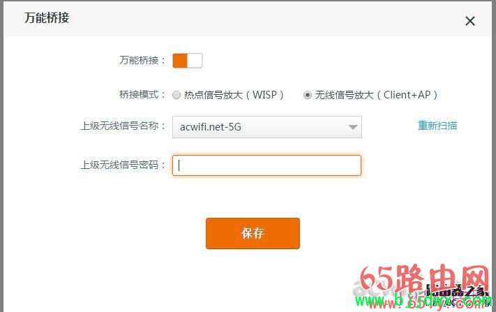

下面说另一种方式:【无线信号放大:Client+AP】
这种模式,是走LAN口模式,AC9的IP地址是跟上级【路由器】同一个IP段的,它的IP是被上级【路由器】所分配,上级路器是192.168.0.1,但AC9用Client+AP桥接后,IP地址就是192.168.0.x。这样优点就是2个【路由器】都在同一个Ip段内,能够方便局域网间的文件互相访问与共享,对于家族局域网的使用,很是方便。缺点是AC9【路由器】上的一些功能不能使用。
选择了【无线信号放大:Client+AP】选项后,还是跟之前 的一样,扫描出附近的(WIFI) 列表,选择上级【路由器】的(WIFI),然后输入密码。保存,确定,自动重启【路由器】

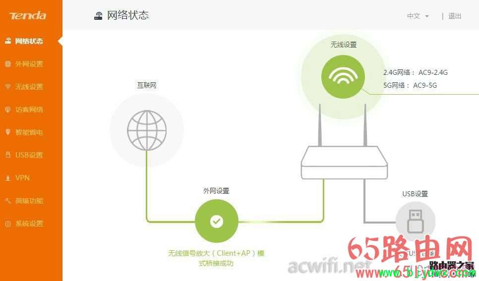

【路由器】重启后查看状态:

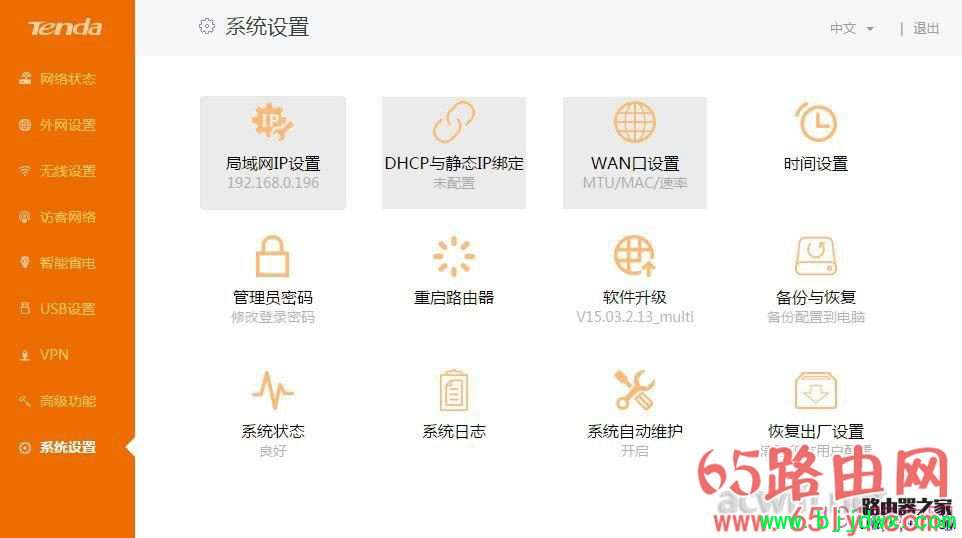

显示已经桥接成功了。查看系统设置,时硕的三项【局域网IP设置】、【DHCP与静态IP绑定】、【WAN口设置】变了灰色不能使用的功能了。
局域网IP设置里显示出IP地址:192.168.0.196。 这个IP地址是由上级【路由器】192.168.0.1所分配的,当AC9关机,第二天后所获取的IP地址就变了。为方便以后管理【路由器】,建议在上级【路由器】下静态分配一个IP给腾达AC9,这样无论你连接的是主【路由器】的(WIFI)还是AC9的(WIFI)都可以直接用IP地址登录了。

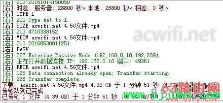

下面做个测试。主【路由器】跟AC9同个房间内, 电脑用FTP传输来做测试。如下图结果:
2台电脑都是SSD硬盘,传输4.5G大的文件,用时111秒,平均传输速度达到40.34MB/s,这是866m连接速率。距离远些会怎样呢。我把腾达AC9挪到楼下,主【路由器】楼上。依然用5G做无线中继,有人说5G穿墙不行,传输距离是不行,但它速率高呀。衰减后的速率还不会很低的。
