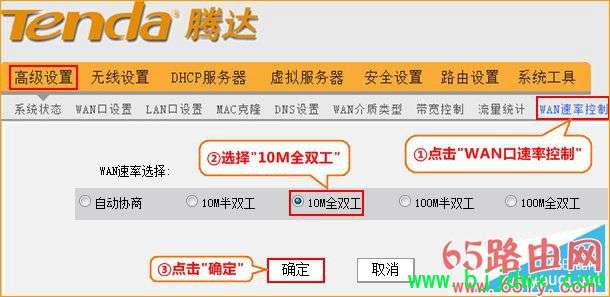

    wan口速率是设置【路由器】的wan口以什么速率方式工作,此设置不当会导致网速降低。
本站家电维修网https://www.bjjdwx.com/是以家电维修技术交流为中心的技术论坛:在浏览器

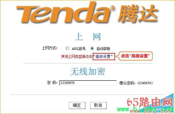

中输入:192.168.0.1 按回车键,在跳转的页面中输入密码 admin 点击“确定”。
第二步:点击“高级设置”
第三步:点击“WAN口速率控制”,选择 “10M全双工”, “确定”即可
全双工:指可以同时(瞬时)进行信号的双向传输(A→B且B→A)。指A→B的同时B→A,是瞬时同步的。
半双工:指一个时间内只有一个方向的信号传输(A→B或B→A)。
举例说明其原理:一座桥的两头分别有车要过桥,如果桥比较宽,就可以来左去右,互不影响,这就是全双工;如果桥窄,只能先过一边的车,然后再过另一边的车,这就是半双工。
全双工要比半双工快,但是一般还是建议你选择自适应,现在的网络通信一般都支持全双工的,设置成全双工可以正常通信,但是由于网络是不断变化的,有时候可能会有短暂的”卡“,这时候强行要求全双工可能会导致网络故障,但对于”自适应“设置来说,就会从容面对这种短时间的故障。大多数时段,还是工作在全双工状态的。另外对于速率而言是越大越好,但对于家用设备,WAN口一般最大也就能到100M。
