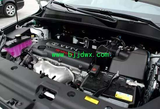

汽车充电过程的本质是通过发动机带动了磁电机(发电机)发电,经过整流稳压后给电瓶一定的电压。一般这个电压会比电瓶电压略高,比如14伏,实现恒压充电。怠速的时候虽然转速低,但依然是带动磁电机工作的,所以能输出稳定的直流电压。因为电瓶功率相对没有那么大,所以怠速工况下是可以充电的,只是充电的速度会慢一些。

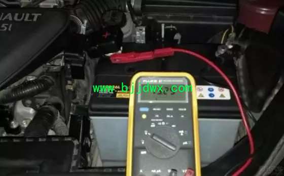

只要发动机运转,就会带动发电机同时工作。一般怠速时候,整流器输出的电压大概能操持在13伏左右,比电瓶额定电压稍微高一点点。

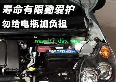

现在的汽车采用的是交流发电,电瓶里的电主要是用来启动汽车的,消耗量比较大,但只要着车后电瓶里的电就基本不再耗费了,启动时耗费的电瓶里的电量要通过相关线路进行充电。怠速情况下是可以进行充电的,但是充电电流相对会很小。
一般家用汽车电池容量为54-60Ah之间。汽车电池容量表示在一定条件下(放电率、温度、终止电压等)电瓶放出的电量。

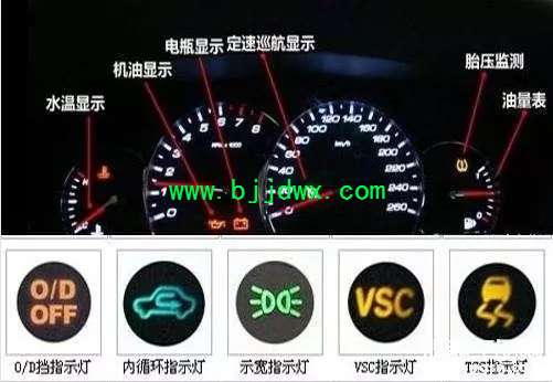

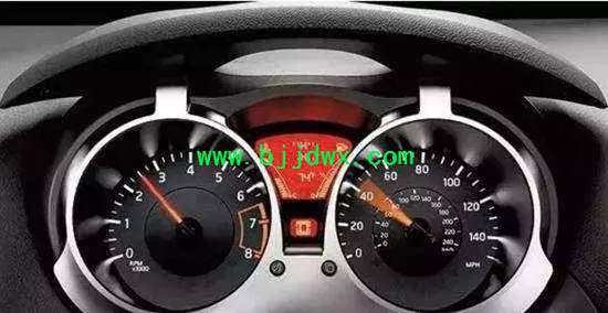

假如电瓶电量耗尽了,只要接了电打着火怠速半小时就充的差不多了。仪表盘上都会有一个红色长方形、带有+-号的电池标志,当启动车辆后这个标志灯不亮,就是说发动机正在给电瓶充电,假如灯亮了就是没有充电。假如点了火这个灯还亮,就是电瓶有问题了,就近找修理厂吧,否则熄了火很可能就启动不了了。
没开其它电器(例如大灯、音响之类),原地怠速时必须能进入充电状态,电池充满后是暂停还是小电流涓充按各类车设计不同有区别。但一定是保证原地怠速时必须能进入充电状态,否则车子设计有问题了。
