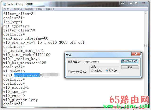

随后可以用记事本打开:搜索“pppoe_passwd”这个英文,后面对应的就是宽带密码。(pppoe_username=宽带帐号)
PPPOE=宽带拨号,之前有讲过
passwd=密码的意思
username=账户、用户的意思
请点击此处输入图片描述
如果有N++会更加方便,看得懂一点。
