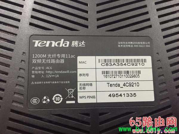

首先要确认【路由器】地址无误,老版的腾达【路由器】地址一般都是192.168.0.1 ,可以翻看【路由器】背面,上面有登陆地址等信息,如下图所示
老版【路由器】的地址
新版【路由器】的地址

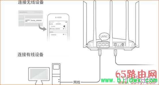

1、检查线路连接
①检查电脑是否连接的是【路由器】的LAN口,若连接到WAN口,则需将电脑连接到【路由器】LAN口上;
②若是手机登录管理界面,请检查无线信号是否已连接,并断开手机移动数据,尝试再次登录;

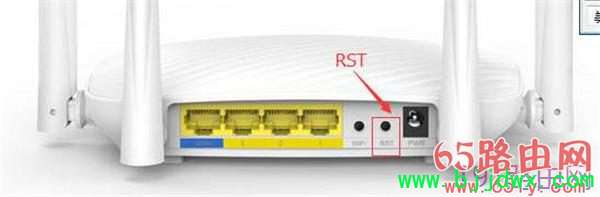

7、【路由器】复位
如按以上方法排查后,还是无法登录的话,建议将【路由器】复位,采取硬件方式(按复位键)复位。
复位方法:【路由器】通电情况下,按住【路由器】RESET键8~10秒(即指示灯全亮时)再松开,【路由器】恢复到出厂设置。(RESET小孔要用笔尖等尖状物按住)
