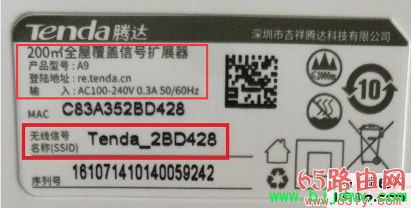

其实这个问题很简单,很多型号的【路由器】包括腾达,你可以查看【路由器】说明书或者拿起你的【路由器】,看看他的背部标签,上面标记的有【路由器】的一些重要信息,现在新款【路由器】是没有密码的。
注:ip地址、默认密码等,你知道了默认密码不代表就能设置【路由器】了,你可能还会遇到下面的一些难题。

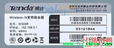

         我们可以看到腾达【路由器】的ip地址是:192.168.0.1,当然这个不能一概而论,有的型号的【路由器】可能是192.168.1.1,腾达【路由器】的原始密码则是:admin,用户名也是:admin
注:新款【路由器】没有密码,只有登录地址,密码是登录后用户自己设置的。

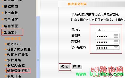

        成功登陆到腾达【路由器】的设置界面,我建议你修改【路由器】的密码,毕竟原始密码很容易被别人知道,你可以修改为稍微复杂一点的密码,修改方法是:
一般在【系统工具】里,具体的还要看你的界面,找到【修改登陆密码】然后修改保存即可,下次登陆的时候你就可以使用新密码了。
