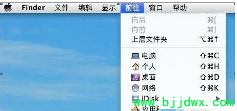

1、前往——应用程序——实用工具——BootCamp助理。

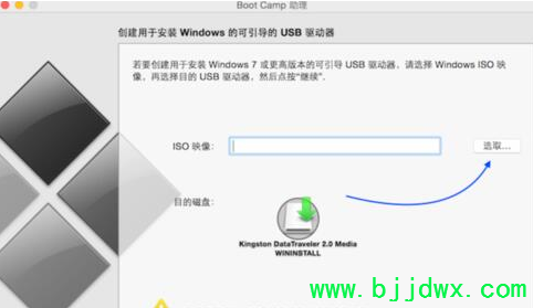

2、打开Boot Camp,然后勾选“创建Win7安装盘”,接着点继续。
3、打开Boot Camp,然后勾选“创建Win7安装盘”,接着点继续;在“ISO映像”选择刚才下载win7 ISO镜像文件路径,“目磁盘”选择你插入U盘,点继续。

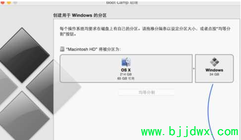

4、需要注意是,下载boot Camp驱动需要一定时间,大家要耐心等待,U盘安装盘制作完成以后,会进入 Mac 硬盘分割界面。在这里可以手动调整会 Windows 系统硬盘空间。建议分配空间不少于 50G。硬盘大可以多分一点,毕竟我们大多都用windows还要安装软件程序。
5、分配好磁盘之后Boot Camp会自动制作好用于安装win7U盘安装盘,并重启,重启后,部分苹果电脑会自动进入Win7安装程序,如不能进和话,重启后按下Option键然后选择黄色U盘进入。
