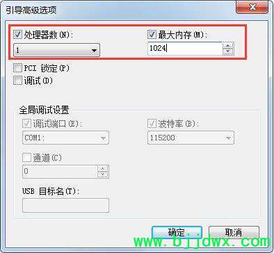

1、打开运行命令窗口,快捷键为Win+R,在运行窗口输入msconfig,然后点击确定;如图所示:
2、在弹出系统配置中,切换选择“引导”选项卡;如图所示:
3、在“引导”选项卡中,点击选择“高级选项”;如图所示:
4、把处理器数、最大内存进行勾选,处理器数设置为1,内存可设置为较小值,如1G或者更小;如图所示:
5、这里是当前没有修改前电脑性能,这里可以看到CPU为四核,当然线程数也被认为核心数,如i5双核四线程,也显示成四核(四个窗口),也显示内存大小;如图所示:
6、然后重启电脑,再看电脑任务管理器,CPU核心数显示为1,内存也变为1G了,如果电脑内存限制更小,电脑基本都卡得不能用了!如图所示:
