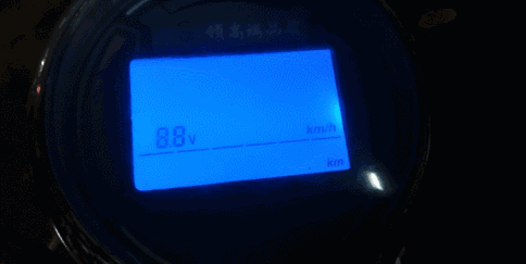

摘要: 昨天,帮一女顾客换龟车电门锁,因为电门锁被小偷撬坏了。电门锁弄到一半,去掉插头直接接线,固定时发现,电门锁突然白屏闪烁了一下,好像接触不良似的。当时有点纳闷,难道刚换的电门锁就有问题啦,我挤弄电门锁的 ...

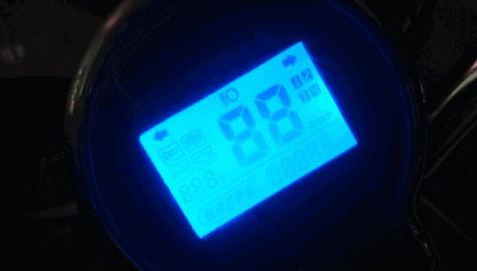

昨天,帮一女顾客换龟车电门锁,因为电门锁被小偷撬坏了。电门锁弄到一半,去掉插头直接接线,固定时发现,电门锁突然白屏闪烁了一下,好像接触不良似的。当时有点纳闷,难道刚换的电门锁就有问题啦,我挤弄电门锁的线好多次,又没有了,心里还是有点小疙瘩。电门锁装完以后正准备上灯罩盖子,顾客正好在旁边,她说显示屏怎么一闪一闪的,几秒后又正常。判断线路一定有问题了。顾客脾气很不好的说,怎么新的也会有毛病的,这电门锁是有问题的,叫我换另一个。她说原来一直都是好好的,她也是正常开过来的,就是锁的问题,崔我说赶时间

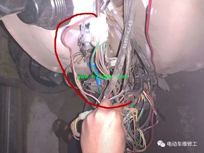

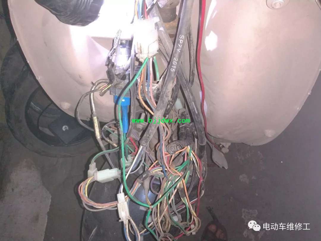

电门锁虽然是新的,但也不放心。扯了好几次,仪表都正常,不闪。接着,我扯电门锁线线束的那端,果然真的偶尔有一下会闪。这样就确定了检查方向,直接拆车头盖子。把线束的电工胶布剪掉,检查了一下,没发现任何毛病。显示屏还是一直在闪烁。测量电门线电压是正常的51.几伏。此时猜测有两个可能:1.电门锁线虚接 2.仪表电源虚接。当时我犯了一个错误,我把转把线,闪光器给拔掉了。然后,我坐上车去试车,怎么扭转把都不走,所以我就怀疑的是原因2,然后就把自己给坑了。
我想去检查电门锁是不是虚接,在后面测量电门电压都正常,看着线路有点不知道从哪里开始,突然感觉又遇到一辆发麻烦车。车主说等不了了,先回去,晚点再来拿车。刚好老妈煮完菜,我也懒得检查,先休息一下。吃完饭,玩下手机一看时间不早了,赶紧开工继续。

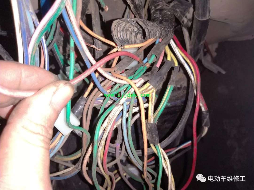

在车头又仔细看看,终于发现刚刚转把线的插头已经拔掉。然后插上,坐上去试车,开起来正常。这下问题就确定了,电门锁正常供电,应该是仪表电源线虚接。测量仪表正负极也有电压,想不通,又看了下公共负极线,发现也没有虚接。突然灵机一动,找了一条细线,一头插到仪表负极,一头插到跳到公共负极线,耶耶耶,正常了,突然好高兴感觉。原来是仪表负极线的问题,直接剪断,加了一根接起来。好,问题解决,也就几分钟的事情。
