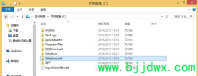

1、重新装好系统,进入C盘可以看到一个名为Windows.old文件夹,通常占用5G左右空间。

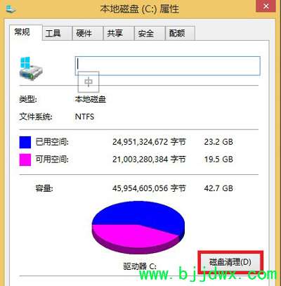

2、回到“我电脑”界面,右击本地C盘,选择“属性”,打开C盘属性对话框,在常规标签下点击“磁盘清理”。

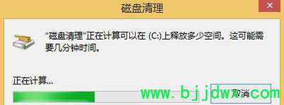

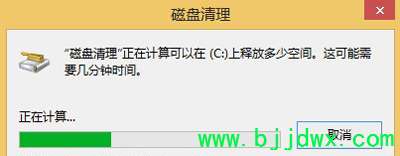

3、系统会计算C盘可以释放多少空间,耐心等待一会。

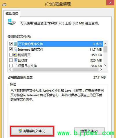

4、计算好以后,弹出C盘清理对话框,先别急着“确定”,我们想要清理还没有扫描了,此处点击“清理系统文件”。
5、耐心等一会儿。

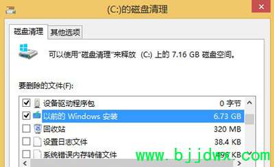

6、扫描出来了!6.73GB,确定里面没有我们需要文件就可以放心大胆删了,此处直接点“确定”就可以了。

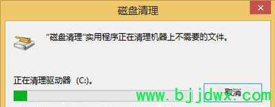

7、文件删除中,此时费得时间最多了,耐心等一会儿。
8、清理好了,C盘“瘦了”好大一圈看到了没。
