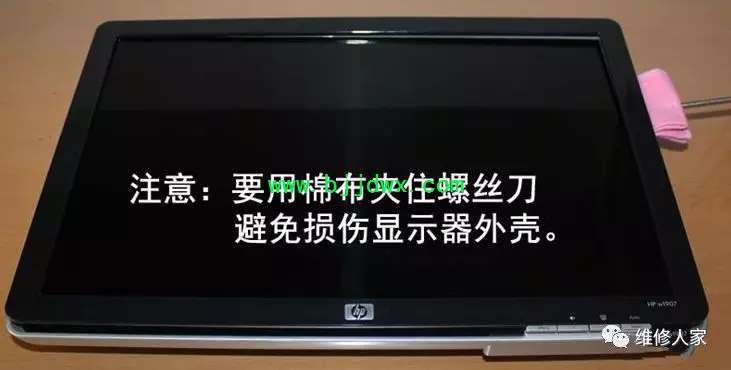

拆去前外壳方法:用一字螺丝刀、棉布、毛巾等;用棉布抱住螺丝刀
(避免损坏显示器外壳)左右转动开启前外壳,移动四周开启。如下图

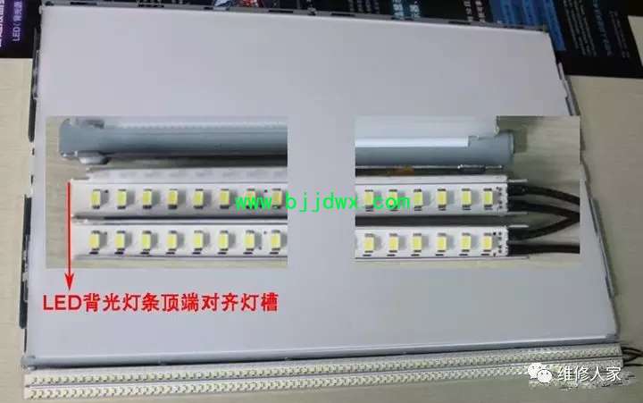

换背光:取下CCFL灯管更换LED背光灯条,安装LED背光灯条时需要高温3M双面胶固定灯条,左端对齐灯槽的另一端。如下图
换好LED背光灯条后,一定要用纯净水擦除或软毛刷清除彩光膜上的污点,不要用液晶清洁剂含化学物品之类的清洁水清理,避免伤到彩光膜,切记哦。如下图
