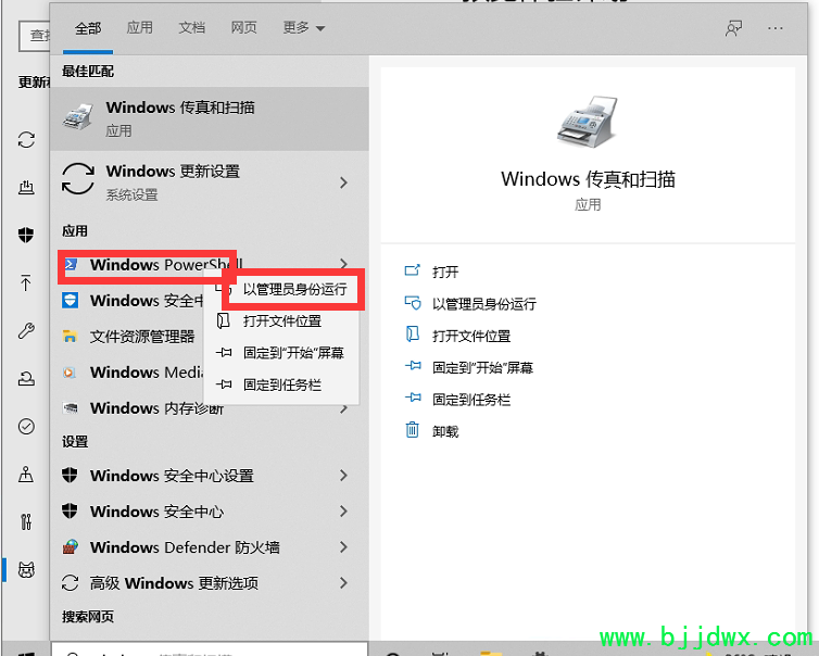

1、首先我们在搜索框找到Windows Powershell,右键以管理员身份运行。
