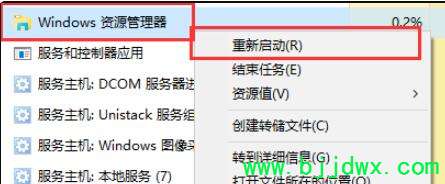

  6、使用上述方法新建一个名为“isshortcut”字符串值;
  7、最后打开任务管理器,找到其中“资源管理器”,右键选择“重新启动”即可。
