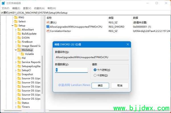

1、在你 Windows 10 电脑上添加以下注册表键:(作用是绕过TPM检测)
注册表键:HKEY_LOCAL_MACHINE\SYSTEM\Setup\MoSetup
名称:AllowUpgradesWithUnsupportedTPMOrCPU
类型:REG_DWORD
值:1
注意:如果你通过使用注册表编辑器或使用其他方法错误地修改注册表,可能会发生严重问题,这些问题可能需要重新安装操作系统。

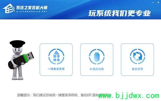

2、你可以下载媒体创建工具来制作 Windows 11 可启动 USB 或 DVD,可以在这里下载 Windows 11 媒体创建工具。
这里推荐大家使用:系统之家一键重装系统工具
