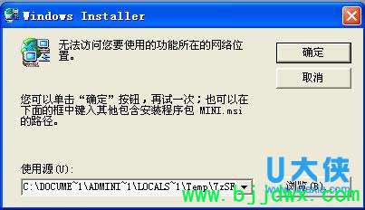

    众所周知,MSI是Windows Installer程序安装包,系统安装之后安装程序就会存储成MSI(详情可参考测试笔记前文《msiexec.exe是什么进程 msIExec.exe系统文件丢失》)格式。而不少win8系统用户担心在安装后如果我们没有用有效方式进行清除话,可能会给内存造成不必要占用。为了减少占用,我们可以将其删除。下面,小编就给大家介绍Win8系统下删除MSI安装包和压缩Installer文件夹方法。
删除MSI安装包
一、删除MSI安装包
1、$PatchCache$是系统隐藏文件 ,需要先把它显示出来。
2、然后就可以删除$PatchCache$文件夹了,如果提示权限问题,请获取Win8超级管理员权限。
PS:注意,不要删除Installer目录下其他文件夹,否则会导致相关软件无法卸载。
二、压缩Installer文件夹
1、下面我们再压缩Installer文件夹达到节省磁盘空间目,因为该文件夹里存放是软件冗余信息,并不经常读取,所以压缩以后不会系统性能。
2、右键点击Installer文件夹,选择“属性”,打开“Installer属性”窗口。
3、点击“常规”选项卡右下方“高级”按钮,打开“高级属性”窗口。勾选下面“压缩内容以便节省磁盘空间”,确定。
以上就是Win8系统下删除MSI安装包和压缩Installer文件夹方法,获取实用知识分享请持续关注测试笔记。
