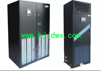

机房专用精密空调对温度、湿度及洁净度均有较严格的要求,因此,机房精密空调与普通家用空调在设计上与传统的舒适性空调有着很大区别,表现在以下5个方面:
1.传统的舒适性空调主要是针对于人员设计,送风量小,送风焓差大,降温和除湿同时进行;而机房内显热量占全部热量的90%以上,它包括设备本身发热、照明发热量、通过墙壁、天花、窗户、地板的导热量,以及阳光辐射热,通过缝隙的渗透风和新风热量等。这些发热量产生的湿量很小,因此采用舒适性空调势必造成机房内相对湿度过低,而使设备内部电路元器件表面积累静电,产生放电从而损坏设备、干扰数据传输和存储。同时,由于制冷量的(40%60%)消耗在除湿上,使得实际冷却设备的冷量减少很多,大大增加了能量的消耗。
机房专用空调在设计上采用严格控制蒸发器内蒸发压力,增大送风量使蒸发器表面温度高于空气露点温度而不除湿,产生的冷量全部用来降温,提高了工作效率,降低了湿量损失(送风量大,送风焓差减小)。
2
.舒适性空调风量小,风速低,只能在送风方向局部气流循环,不能在机房形成整体的气流循环,机房冷却不均匀,使得机房内存在区域温差,送风方向区域温度低,其他区域温度高,发热设备因摆放位置不同而产生局部热量积累,导致设备过热损坏。
而机房专用空调送风量大,机房换气次数高(通常在3060/小时),整个机房内能形成整体的气流循环,使机房内的所有设备均能平均得到冷却。
3
.传统的舒适性空调,由于送风量小,换气次数少,机房内空气不能保证有足够高的流速将尘埃带回到过滤器上,而在机房设备内部产生沉积,对设备本身产生不良影响。且一般舒适性空调机组的过滤性能较差,不能满足机房设备的净化要求。
采用机房专用空调送风量大,空气循环好,同时因具有专用的空气过滤器,能及时高效的滤掉空气中的尘挨,保持机房的洁净度。
4
.因大多数机房内的电子设备均是连续运行的,工作时间长,因此要求机房专用空调在设计上可大负荷常年连续运转,并要保持极高的可靠性。舒适性空调较难满足要求,尤其是在冬季,计算机机房因其密封性好而发热设备又多,仍需空调机组正常制冷工作,此时,一般舒适性空调由于室外冷凝压力过低已很难正常工作,机房专用空调通过可控的室外冷凝器,仍能正常保证制冷循环工作。
5
.机房专用空调一般还配备了专用加湿系统,高效率的除湿系统及电加热补偿系统,通过微处理器,根据各传感器返馈回来的数据能够精确的控制机房内的温度和湿度,而舒适性空调一般不配备加湿系统,只能控制温度且精度较低,湿度则较难控制,不能满足机房设备的需要。
综上所述,机房专用空调与舒适型空调在产品设计方面存在显著差别,二者为不同的目的而设计,无法互换使用。计算机机房内必须使用精密空调在国内许多行业,如金融、邮电通信、电视台、石油勘探、印刷、科研、电力等已经广泛采用,提高了机房内计算机、网络、通信系统的可靠性和运行的经济性。
