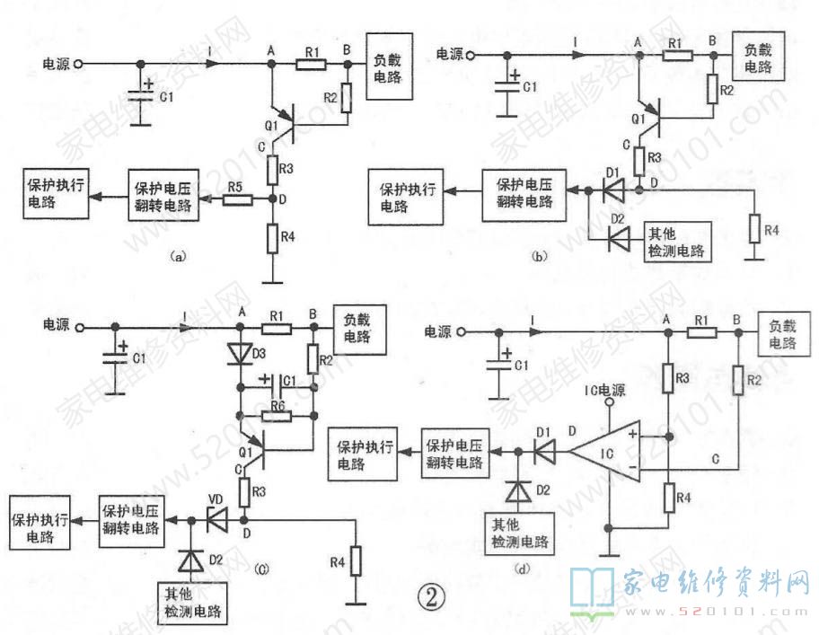

    (1)直流电流检测电路
       常见的行输出电路过流检测电路,场输出电路过流检测电路,伴音功放过流检测电路,平板彩电电源板直流供电检测电路,如图2 a、b、C、d所示。应用时串联到电源与行、场、伴音、主板、背光灯板等负载电路之间。图2中的a、b、c为数码高清彩电常用的直流电流检测电路,常应用于行输出电路过流检测电路,场输出电路过流检测电路,伴音功放过流检测电路,正常时行、场、功放等负载电路的电流流过取样电阻R1的A、B两端产生的电压降VAB较小,不足以使PNP检测三极管Q1导通,Q1处于截止状态,c极C端无电压输出,D点也无保护触发电压输出;当行、场、伴音输出电路发生短路、漏电等故障,造成行、场、伴音电流增加,使流过取样电阻R1的电压降VAB增加到0.6V0.7V时,通过R2加到检测三极管Q1的b极,使Q1由截止状态进入导通状态,其c极C点由正常时的低电平变为高电平。该电平经 R3、R4分压电路分压,从D点经隔离降压电阻R5向保护电压翻转电路送入触发电压,致使电压翻转电路翻转,产生保护控制电压,迫使保护执行电路进入保护状态。
       平板彩电电源板中常用的过流检测电路如图2中的d所示,由运算放大器IC组成,电流取样大多采用小阻值大功率电阻,少数采用电流互感器获得取样电压,再经整流滤波输入到运算放大器。正常时负载电路主板或背光灯板的电流流过取样电阻R1的A、B两端产生的电压降VAB较小,IC正相输入端电压与反相输入端电压基本相等,IC输出低电平,D点无保护触发电压输出;当主板或背光灯板电路发生短路、漏电等故障,造成电流增加,使流过取样电阻R1的电压降VAB增加时,致使IC的正相输入端电压高于反相输入端电压时,IC输出端电压产生翻转,输出高电平,从D点经隔离二极管向保护电压翻转电路送入触发电压,致使电压翻转电路翻转,产生保护控制电压,迫使保护执行电路进入保护状态。
       直流过流检测电路中的D点是该电路是否进入保护状态的测试点,正常时为低电平,检测到过流故障时变为高电平。

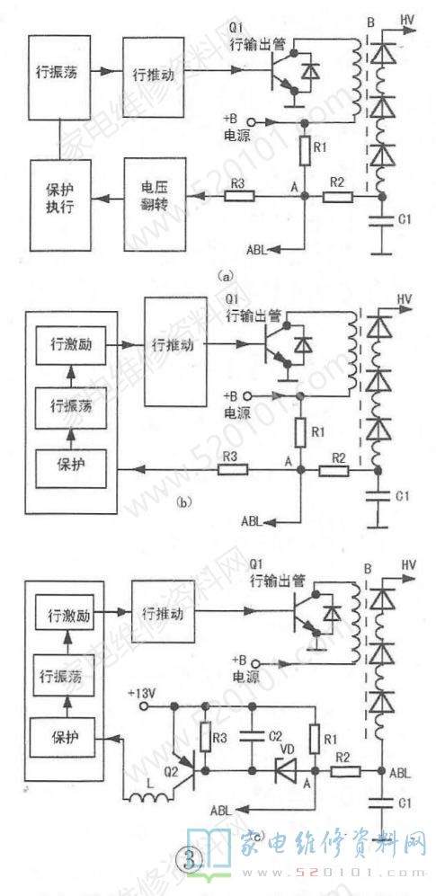

    (2)束电流检测电路
        高清数码彩电显像管束电流检测保护电路如图3所示。该电路大多依托ABL电路,对束电流的大小进行检测。R1和R2为显像管束电流电路中的分压电阻,A点为束电流取样点,通过降压隔离电阻R3送入保护电压翻转电路,然后再执行保护。一般R1阻值较大,接到+B电源上时大约在100kΩ~200kΩ左右,接到低压电源上大约在几十千欧姆左右,R2的阻值较小(10kΩ~20kΩ ),当束电流正常时,A点的电压在设定的正常范围内变化,)一般在-10V~+12V左右变化,根据机型和电路而不同,保护电压翻转电路不动作;当显像管束电流过大时,在R1上的电压降增加,使A点的电压下降,当A点电压超过正常变化范围时,A点的电压经R3送到保护电路,将行振荡电路关闭或切断行激励信号,达到保护的目的。束电流检测保护电路中的A点电压为测试点,根据机型不同,一般在-10V ~+15V之间。
        在图3c中,当束电流过高时,ABL负压增加,将稳压二极管VD击穿,Q2导通,向保护电路输送保护启动电压,进入保护状态。

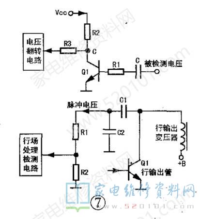

    (2)脉冲丢失检测电路
       脉冲丢失检测电路如图7所示。当行扫描电路或场扫描电路发生故障时,就会无行、场脉冲输出。电容器C通过分压电路或降压电阻接行、场输出端,对行、场输出的脉冲进行监测,正常时不断有行、场脉冲通过C和R1输入到行场集成电路内部或三极管Q1的b极,Q1处于脉冲放大状态,c极C点的电压相对较低;当行场扫描电路发生故障停止工作时,无脉冲送入行场集成电路内部或Q1的b极,Q1处于截止状态,。极C点的电压升高接近VCC电压,该高电压经隔离电阻R3送入电压翻转电路,致使保护电路动作,进入保护状态。

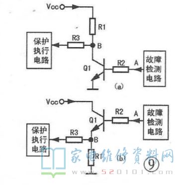

    (2)PNP三极管电压翻转电路
      由PNP三极管组成的电压翻转电路,如图9所示。该电路应用于保护电路中,正常时输人端A点为高电平,Q1工作于截止状态;检测电路送来触发电压时,A点变为低电平,Q1由截止状态变为饱和导通状态。图中的B点为该电路的测试点:图9。所示的电压翻转电路,正常时B点输出高电平,电压翻转后B点变为输出低电平;图9b所示的电压翻转电路,正常时B点输出低电平,电压翻转后B点变为输出高电平。

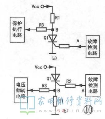

    (1)可控硅电压翻转电路
       由可控硅组成的保护执行电路如图10所示。正常时可控硅Q1控制极的输人端A点为低电平,可控硅Q1截止;检测电路送来触发电压时,A点变为高电平,可控硅Q1被触发导通,电压翻转,经隔离电阻R3输出保护电压,进人保护状态。图中的B点为该电路的测试点:图10a正常时B点为高电平,电压翻转后B点输出低电平;图10b正常时B点为低电平,电压翻转后保护时B点输出高电平。

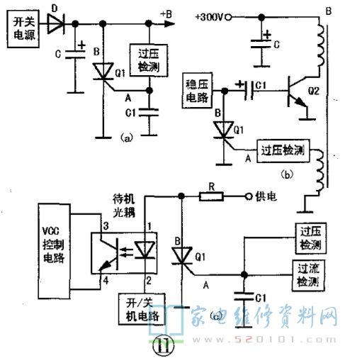

    (2)可控硅翻转保护电路
       很多彩电的保护电路中,不但采用可控硅执行翻转任务,还赋予可控硅直接执行保护措施。如图11所示的可控硅电压翻转电路,不但担任电压翻转任务,而且可控硅被触发导通的同时,兼做保护执行电路。图11:是常见的+B电压过压保护电路,当因稳压电路故障,造成开关电源输出电压升高时,过压检测电路向可控硅控制极送人触发电压,可控硅被触发导通,将+B电压对地短路,迫使开关电源停振,达到保护的目的。图11b是开关电源初级常见的可控硅过压保护电路,当开关电源输出电压升高时,反馈绕组的电压也会升高,该电压被过压检测电路检测后,输出触发电压,可控硅被触发导通,将开关管的b极信号对地短路,迫使振荡电路停振,达到保护的目的。图11c是平板彩电电源板常见的可控硅过压、过流保护电路,当电源板输出电压过高或电流过大时,过压、过流检测电路向可控硅控制极送去高电平触发电压,可控硅被触发导通,将开/关机控制电路光祸的①脚高电平拉低,迫使光耦截止,控制开/关机VCC电流截止,切断主电源或PFC驱动电路的VCC供电,PFC电路和主电源停止工作,达到保护的目的。

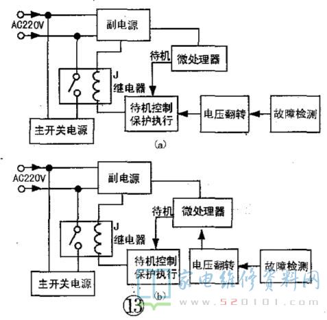

    (1)切断主电源市电供电
    早期的保护电路,大多采用这种方式。其特点是具有独立的副电源电路,保护和待机电路通过继电器动作,控制主电源的供电,电路结构如图13所示。保护或待机时驱使继电器断开,切断主电源的市电输人电路,由副电源维持微处理器的供电和保护电路的保持。图13a中电压翻转后产生的保护控制电压,直接送到待机控制电路,迫使待机控制电路进人待机保护状态;图13b中电压翻转后产生的保护控制电压,送到微处理器保护检测引脚,经微处理器运算后,由微处理器从待机控制端输出待机控制电压,进人待机保护状态。

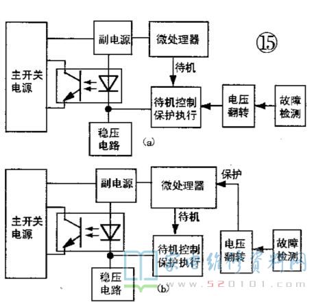

   (3)降低开关电源输出电压
      这是近几年流行的高清、数码彩电的一种待机方式。无独立的副电源,微处理器供电取自主电源,待机和保护时,通过光祸控制开关电源稳压电路,电路结构如图15所示。保护时开关电源输出电压降到正常开机时的二分之一或三分之一左右,以维持微处理器的供电。多数机型还同时设有行振荡供电控制电路,以便达到停止行扫描的目的。
       图15a中电压翻转后产生的保护控制电压,直接送到待机控制电路,迫使待机控制电路进人待机保护状态;图15b中电压翻转后产生的保护控制电压,送到微处理器保护检测引脚,经微处理器运算后,由微处理器从待机控制端输出待机控制电压,使用这种待机保护方式。这种待机和保护方式,微处理器供电取自主电源,待机和保护时开关电源输出正常的电压不变,只是通过继电器和三极管模拟开关电路,将行输出供电+B电压或将行振荡电路的电源切断,迫使行输出电路停止工作,也同时失去了行输出的二次供电。电路结构如图16所示。图16a中电压翻转后产生的保护控制电压,直接送到待机控制电路,迫使待机控制电路进人待机保护状态;图16b中电压翻转后产生的保护控制电压,送到微处理器保护检测引脚,经微处理器运算后,由微处理器从待机控制端输出待机控制电压,进人待机保护状态。

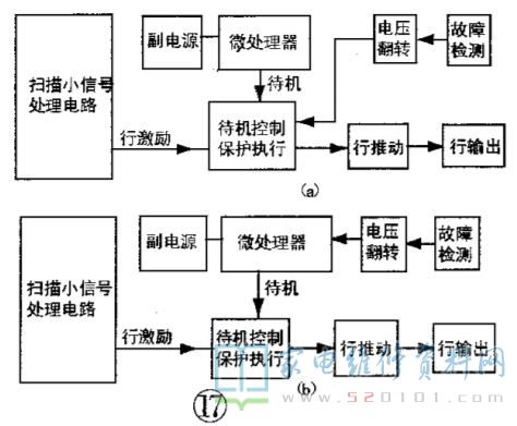

   (5)切断行激励信号
      索尼和国产数码、高清彩电部分机型采用这种待机和保护方式。这种待机和保护方式,微处理器供电取自主电源,待机和保护时开关电源输出正常的电压不变,只是通过三极管控制电路将行激励信号对地短路或提高行推动电路的b极电压,将行激励信号阻断,迫使行扫描停止工作,达到待机和保护的目的。电路结构如图17所示。图17a中电压翻转后产生的保护控制电压,直接送到待机控制电路,迫使待机控制电路进人待机保护状态;图17b中电压翻转后产生的保护控制电压,送到微处理器保护检测引脚,经微处理器运算后,由微处理器从待机控制端输出待机控制电压,进人待机保护状态。

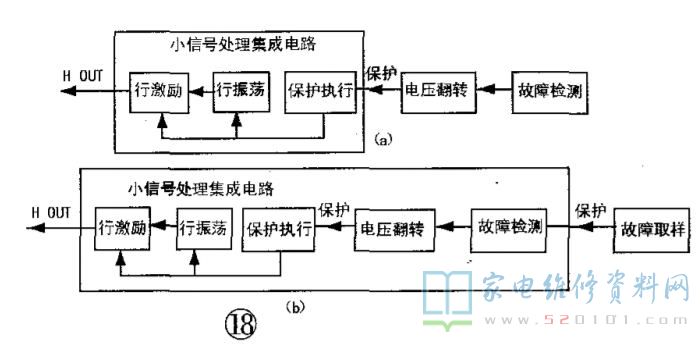

    (1)关断行振荡或切断行激励信号
    故障检测电路检测到故障时,电压翻转电路翻转,产生保护控制电压,小信号处理集成电路内部保护电路启动,使行振荡电路停止振荡或切断行激励信号,达到保护的目的。其电路结构如图18所示:图18a的故障检测电路和电压翻转电路在小信号处理集成电路的外部;图18b的故障检测和电压翻转电路在小信号处理集成电路的内部,如常见的ABL保护电路。这种保护方式,保护时开关电源输出正常,只是行输出电路未工作。

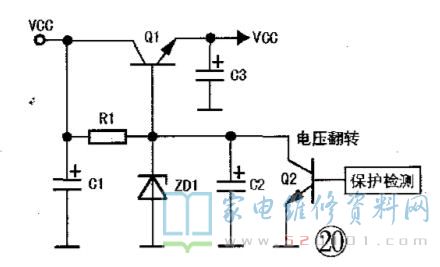

    (1)由低压电源稳压电路执行保护
    保护电路翻转后产生的保护控制电压,与低压电源稳压电路相连接,迫使稳压电路截止,切断稳压电路的输出电压,使相关的功能电路停止工作,达到保护的目的。电路结构如图20所示,Q1、R1和ZD1组成低压电源稳压电路,Q2为保护翻转电路,正常时Q2的b极为低电平0V、 Q2截止,对稳压电路不产生影响;当故障检测电路送来高电平保护触发电压时,Q2导通,将Q1的b极电压拉低,Q1截止,无VCC电压输出,负载电路停止工作。这种电路执行保护时的特征是:被保护电路控制的稳压电源无电压输出,相应的功能电路停止工作。

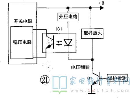

    (2)由电源稳压电路执行保护
    保护电路翻转后产生的保护控制电压,直接与开关电源稳压环路相连接,迫使稳压环路将开关管的导通时间缩到最短,开关电源输出电压降到最低或停止振荡,开关电源无正常电压输出,达到保护的目的。电路结构如图21所示,Q1为保护翻转电路,正常时Q1的b极为低电平,Q1截止,对开关电源稳压电路不产生影响,开关电源通过稳庄电路由取样误差放大电路控制,输出正常电压;保护检测电路送来高电平触发电压时,Q2饱和导通,使光耦IC1饱和导通,开关电源通过稳压电路由保护电路控制,输出电压降到最低,达到保护的目的。
