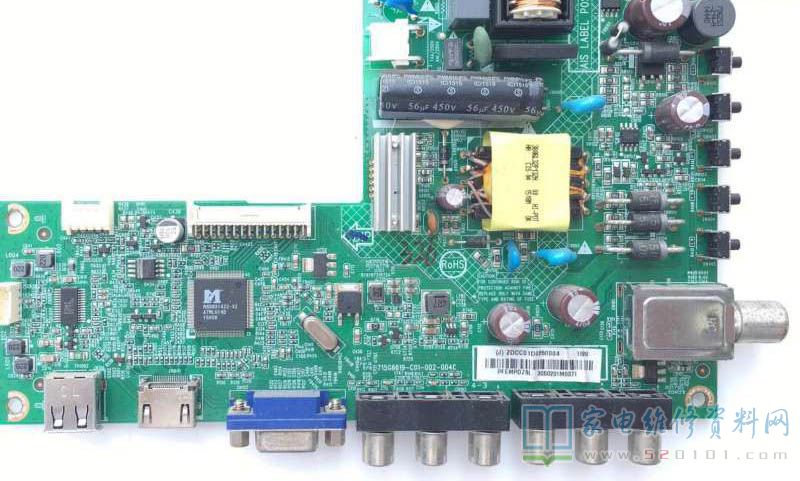

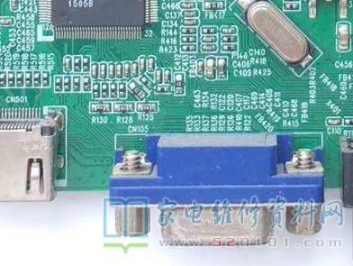

摘要: 最近一客户送修AOC液晶32寸电视,故障为VGA显示无信号,检测HDMI正常,VGA输入显示信号,确定为主板故障。拆机机器,检测到3个0603的贴片75R电阻分别是阻值增大和开路,更换后故障依旧,这下蒙圈了,其它电阻是0402 ...
    最近一客户送修AOC液晶32寸电视,故障为VGA显示无信号,检测HDMI正常,VGA输入显示信号,确定为主板故障。拆机机器,检测到3个0603的贴片75R电阻分别是阻值增大和开路,更换后故障依旧,这下蒙圈了,其它电阻是0402没丝印阻值;最后找到这款电路图,更换下图3中红圈里的3个损坏的0402电阻,故障解除,合计更换了6个电阻。
        维修总结:现在越来越多使用0402电阻,没丝印又没图纸,在维修上来说真的是困难重重。
