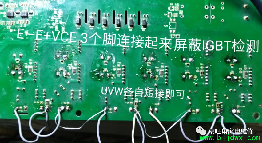

分析检修:按常规经验此故障在驱动板上,取板单独通上电检修驱动板,首先测量驱动板上各主要供电基本正常;再测量各路驱动光耦IC的输出侧供电电压也正常测量PC929输入侧的23脚电压,均0V,测量驱动板上PU+、PU-、PV+、PV-、PW+、PW-电压,也都为0V。说明PC929输入侧独立5V*供电丢失,从而导致变频器输出无电压由于没有图纸,顺着线路检查发现输入侧独立5V*供电不在驱动板上,链接好取下主控板和显示面板后,通电试机,P.OFF故障代码短接J4插件PL地(板上GND端),反应;短接缺相检测光耦PC5的3、4脚上电还是报P.OFF故障代码在驱动板反面找到VDC测试点此电压是CPU电压检测点,英威腾变频板不能用直流电源供电单独修驱动板否则报欠压故障),测量电压为0V(VDC正常电压为1.77V)屏蔽P.OFF”代码故障需要外接直流可调电源,笔者采用的方法是外接一个DC24V可调电源,正极串一只4.7kΩ电阻,负极接驱动板上标注的GND处(7805的地端),首先把可调电源调到1V后,则接通驱动板供电,把显示面板调到电压状态,慢调DC电源当面板上电压到420V左右,可以听见主板继电器吸合,此时测量VDC电压1.5V左右,表明P.OFF欠压报警已经被屏蔽掉了。
提示:VDC电压1.9V时,就会报OU3(OV3)故障代码,此时运行”则会UOT1故障代码这时只需短接IGBT检测端即可,板上连接如1所示。

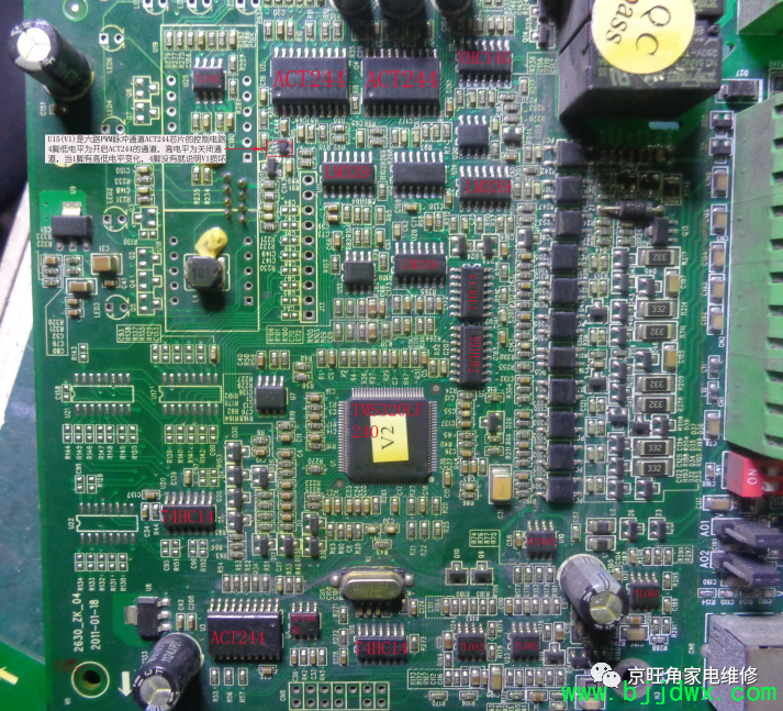

运行测量PC929输入侧的23脚电压为5V(测点为7805的GND),测量PC929脉冲输出7脚电压-9V,用示波器测量各路PC929输入侧的2脚波形,均无信号,说明PWM脉冲未送到驱动板上。
顺着驱动板上PU+、PU-、PV+、PV-、PW+、PW-线路检查,找到MCU主板六路PWM脉冲通道芯片U2(ACT244),ACT244是三态门的八驱动/接收缓冲器,ACT244的1/19脚G1/G2是六路PWM脉冲通道的开启/关闭控制脚。测量ACT244的1脚电压为5V,启动和停止时电压一直为5V,正常工作状态是停止时5V,启动时电压0V用示波器测量ACT244的六路PWM脉冲通道的输入和输出波形,输出侧没有,输入侧波形正常,问题更进一步证实是ACT244通道关闭导致。
重点检查控制通道开关的1脚外围控制电路,一般1脚由一只三极管受控CPU的指令实行高低电平切换,1脚受控5脚芯片U15(V1)的4脚,测量U15的工作状态电压:1脚停机时电压为5V、启动时电压为0V2脚停机启动时电压均为5V3脚地(GND);4脚停机、启动时电压均为5V5脚供电端。1脚接Q1(2X)的C极,B极受控于U6(VHC14G)的4脚,E极接地(GND),Q1的C极B极停机时电压为0.7V、启动时电压为0VC极停机时电压为0V、启动时电压为5V。分析CPU指令正常,Q1工作状态正常,拆掉ACT244的1脚限流电阻R28(01A)后通电,ACT244的1脚电压为0V,说明ACT244正常,测量U15的4脚电压依然不受控,说明芯片内部损坏而导致4脚电压始终为5V局部实物图如图2所示。
V1是芯片U15的丝印号,查不到相关资料也无此型号元件,于是从废板上拆同型号元件故障排除。
U15正常工作电压:1脚停机时电压为5V、启动时电压为0V4脚停机时电压为5V、启动电压为0V。
Q1B极停机时电压为0.7V、启动时电压为0VC极停机时电压为0V、启动时电压为5V。
