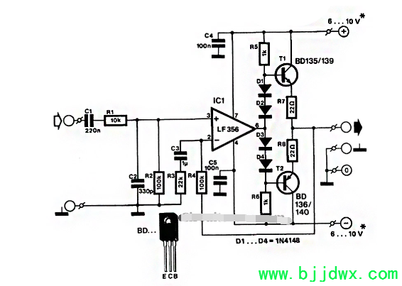

这款 1 瓦放大器可以用作耳机放大器,质量相当不错。该放大器电路适用于低阻抗耳机。
此外,该放大器输出可用作更大的方向盘。您会惊讶地听到这款耳机放大器的音质,因为它的噪音很低。
该耳机放大器由OpAmp LF356 IC作为方向盘组成,并使用推挽晶体管作为最终放大器。电阻R1和C2用于限制输入信号的变化率。由于它使用IC LF356,因此该电路产生的失真和噪声值非常低。这当然是非常好的。
当电路没有输入信号时,晶体管仅吸收30mA的电流。D1-D4和R7-R8二极管电路配置将确保晶体管产生的交越失真非常低。从这种放大电路设计来看,从10Hz到30kHz频率的3dB带宽产生的失真仅达到0.1%。
该放大器电路可以在具有 500 mVrms 输入信号的 8 欧姆扬声器上产生 1 瓦的最大功率。为了使电路长时间工作,必须给晶体管一个散热器。不要忘记在晶体管和冷却器之间提供良好的绝缘。
电源是一件简单的事情,您可以使用电池作为电源。您也可以将 0.5 安培变压器与 6-10 VDC 电源一起使用。使用 1000uF 电解质电容器以尽量减少嗡嗡声。
