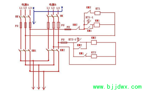

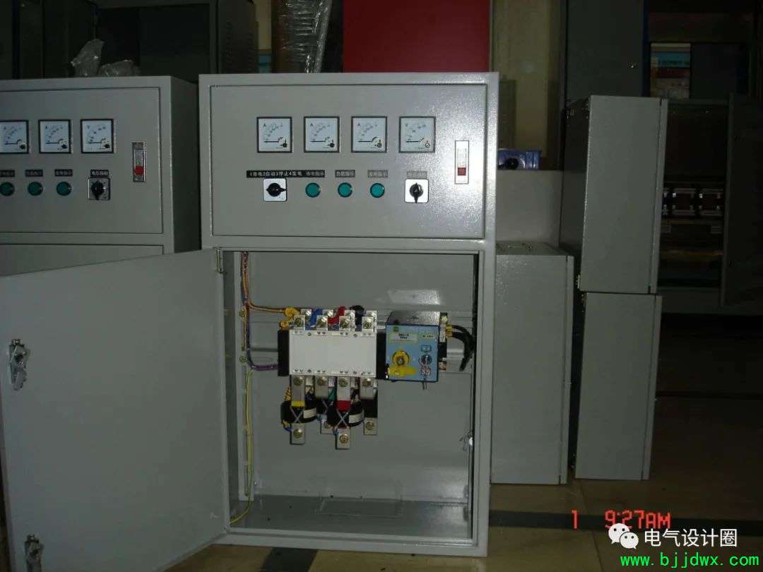

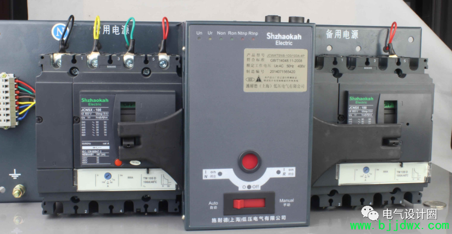

(1)双电源:一种由微处理器控制,用于电网系统中网电与网电或网电与发电机电源启动切换的装置,可使电源连续源供电。二路电源来自不同的变电所(或一路电源一路发电机)。
(2)双回路:一个负荷有两个供电电源的回路。两路电源来自同一变电所且不同段母线(有时因倒负荷,可能二段母线并列)。

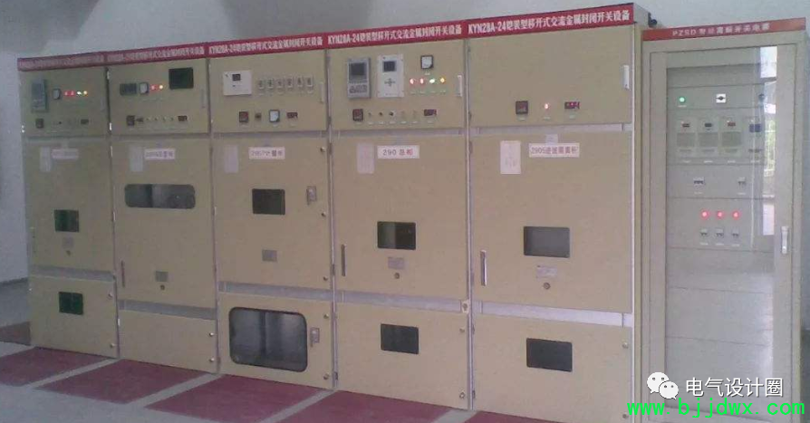

因此,双重电源应该是引自电业变电所的由其中不同母线段分别配出一路电源而组成的供电电源。
而对于双回路就没有这个要求了。由一台变压器配出的2个回路或者环网、由同一母线段的2台变压器配出的2路电源都可以作为双回路考虑。双回路电源只能确保二级及以下负荷的供电需要。
双电源供电方式是由两个独立变电所引来两路电源,或者由一个变电所两台变压器的两段母线上分别各引一路电源,这样引来的两路电源能够保证各路电源的独立性,当一路电源因故障停电时,另一路电源还能保证建筑物的可靠供电。双回路供电的供电方式可以是双电源供电,也可以是单电源双回路供电。在单电源双回路供电时,当供电电源或母线发生故障时整个建筑的供电电源将会中断。
