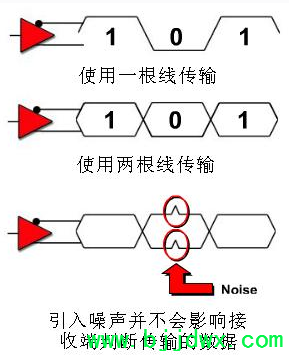

一、TMDS原理
TMDS差分传动技术是一种利用2个引脚间电压差来传送信号的技术。传输数据的数值("0"或者"1")由两脚间电压正负极性和大小决定。即,采用2根线来传输信号,一根线上传输原来的信号,另一根线上传输与原来信号相反的信号。这样接收端就可以通过让一根线上的信号减去另一根线上的信号的方式来屏蔽电磁干扰,从而得到正确的信号。

3.差分信号
利用两引脚间电压差来传送信号。
