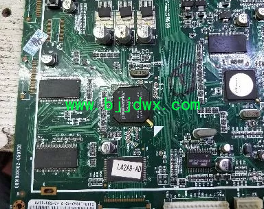

故障是画面颜色有时正常有时不正常,似鬼影…又非鬼影…
有时开机就有…有时看到半途出现…
拆机发现主板到逻辑板排线老化,外层皮全部烂掉,露出了内铜线……
将它们全部一根根的套上细热缩管,试机故障依旧…
将几个排线金手指擦拭干净后也是一样…
在拍打机子的情况下,发现机子会有时正常有时出故障…
经过一阵检查,发是主板有虚焊故障…
将主板基本能焊的地方都给补焊了一遍,发现故障依旧…
到这里,判断就是BGA内部虚焊了…
于是在马云家淘了一块,到货后试机故障依旧…
这不应该呀,基本能确定就是主板问题的…
将主板脱离机子固定座,通电挤压主板,故障时有时无…因此肯定这块主板和原机故障一致…
无奈,和卖家沟,准备退货…
经过内心一番折腾,掏出很久没有使用过的土炮(看图,你们要问为什么要内心折腾?因为没有吹过这种玩意儿,上次在吹过一块逻辑板时吹死掉了)
温度调到400度,二块BGA上都涂上腊油(说是助焊膏,可我怎么看都像蜡烛油)
吹了一二分钟样子,感觉差不多了…待凉下来后装机试机……嘿嘿嘿嘿…还真的好了,使劲的拍打主板也没见故障出现,试机一天也正常了…
