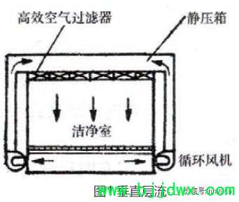

在国家出版《医院洁净手术部建筑技术规范》(以下简称《规范》)之前,国内已有的医院手术室洁净空调系统设计基本上都按照工业洁净室设计标准如《洁净厂房设计规范》来进行。
此类设计采用“全室稀释和净化”概念(如图1所示),虽然可获得均匀向下的
气流,自净能力强,可简化人身净化设置,但存在两方面问题:一是功耗大、占用面积大、风系统噪音控制困难;二是造价和维护费用高,灯具布置困难,高效过滤器堵漏困难。例如:一间36m2的百级手术室,所需送风量为32400m3/h~45360m3/h(断面风速为0.25m/s~0.35m/s);在千级以下手术室,该“全室稀释和净化”概念的乱流形式气流组织下的细菌浓度不理想。针对以上问题,参考德国WEISS手术室洁净空调系统概念,在手术室风量计算和气流组织两方面,突破工业洁净室设计思路,引入降低总风量、强化局部送风、送风方式采用垂直单向流、重点放在手术床区域的设计概念,这种方式具有安装维护方便、投入费用大幅减低、功耗降低、占用面积少等特点。例如:一间36m2的百级手术室,送风口面积为2.4m×2.4m,送风量为11340m3/h,仅为前述工业洁净室的40%。
