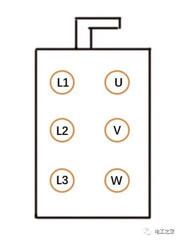

当倒顺开关手柄处于“停”位置时,内部的动、静触头不接触。如下图所示
停止位

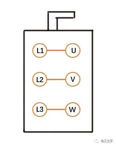

当倒顺开关手柄板至“顺”位置时,内部的动触头和左边的静触头相接触,电路按 L1—U、L2—V、L3—W接通,https://www.dg62.com/diandongji/输入电动机定子绕组的电源相序为 L1—L2—L3,电动机正转。如下图所示
”顺“位置

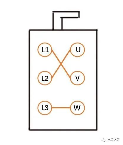

当手柄板至“倒”位置时,内部的动触头和右边的静触头相接触,电路按 L1—V、L2—U、l3—W接通,输入电动机定子绕组的电源相序变为 L2—L1—L3,电动机反转。

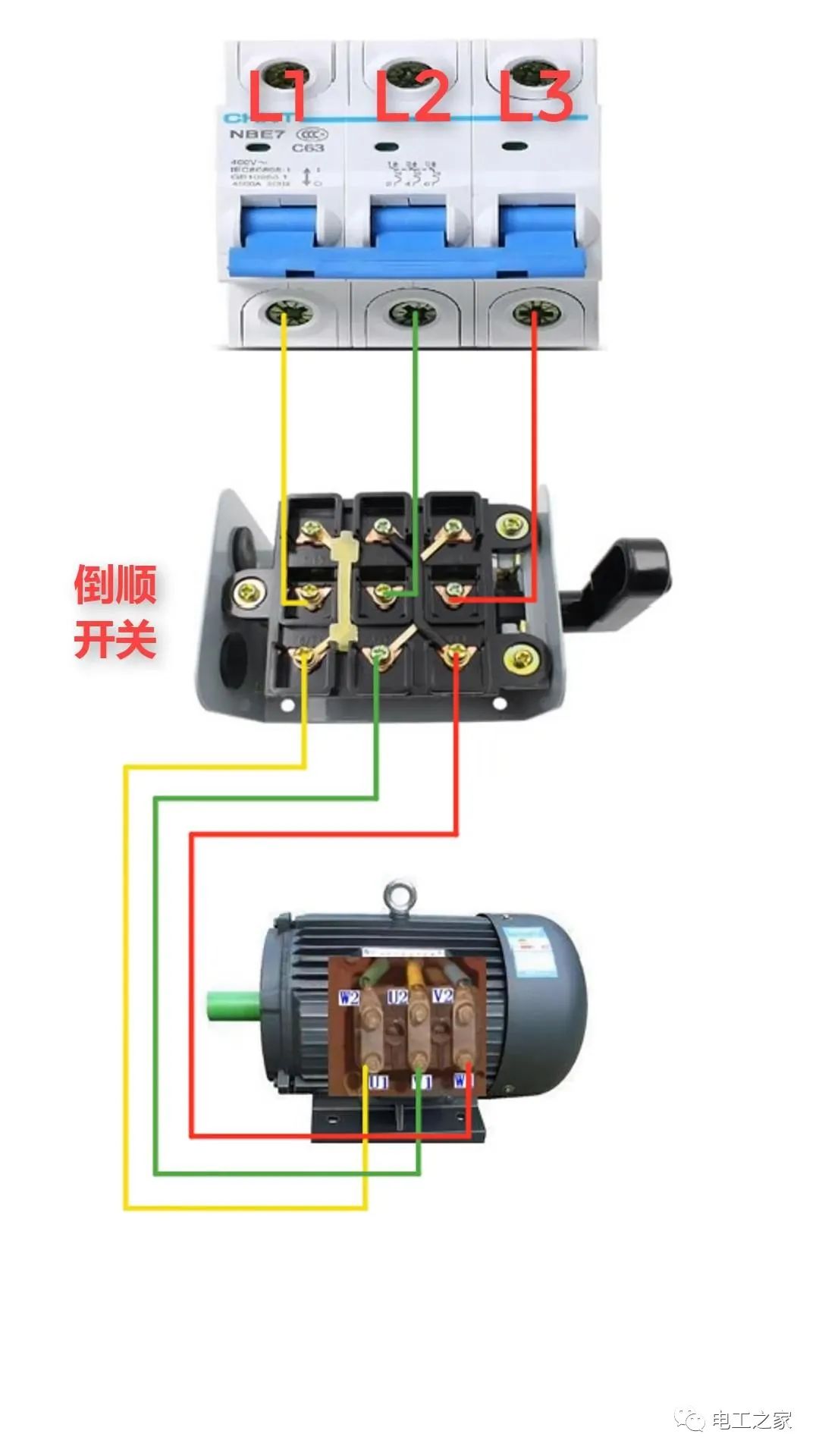

1、倒顺开关控制三相电动机正反转
对于三相电机要实现电机的正反转,只要需要改变三相电源的相序,就能改变旋转磁场的方向,从而也改变了三相电动机的正、反转。因此,三相倒顺开关就是通过改变输出端两根相线的位置,达到变换相序从而控制电机正反转的目的。
倒顺开关控制三相电机正反转

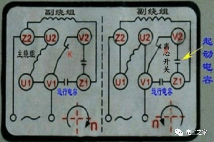

首先我们先看看单相双电容电机在没有倒顺开关时是怎样来实现顺逆的。原理图如下:
单相电机正反转原理图
顺转时,Z2、U2用一个连片连接在一起,U1、V1用一个连片连接在一起。也就是说,此时,Z2、U2点是同一路线,U1、V1点是同一路线。总结Z2、U2同路,U1、V1同路为顺。
逆转时,Z2、U1用一个连片连接在一起,U2、V1用一个连片连接在一起。同理得出:Z2、U1点是同一路线,U2、V1点是同一路线。总结Z2、U1同路,U2、V1同路为逆。

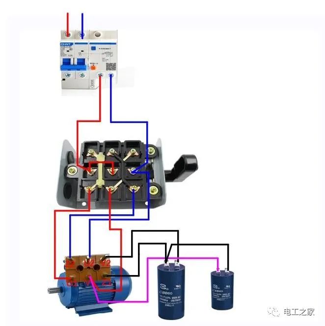

明白单相电机正反转工作原理后,再根据倒顺开关的结构原理,单相电机正反转控制接线很快就可以接出来。其实说白了倒顺开关就是在其内部重新搭建了两个活动的连接片。接线图如下
倒顺开关控制单相电机正反转
注意,单相电机利用倒顺开关控制正反转接线时,必须先取出两个连接片,电容接线不变,以上就是利用倒顺开关控制单相电机和三相电机正反转接线方法
