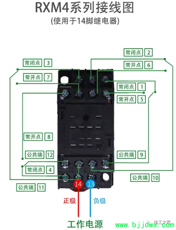

二、14脚中间继电器
它一共有四组常开和常闭触点,占12个脚,其中4个公共端,4个常开端和4个常闭端,线圈占2个脚,各脚功能如下图:
14脚中间继电器底座各脚功能
