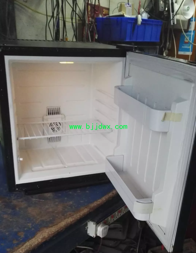

昨天顾客送了台非常小的冰箱,我正在维修电视机,就叫在一旁我弟弟帮看一下,我弟弟专业维修空调,通电后冰箱发出咝咝响声,我弟弟说漏气了,只是听到声音看不到漏气点,我过去看了一下发现小冰箱没有压缩机,后边还有个电路板,难道这个就是所谓半导体冰箱,我以前只是听说过,听声音像CRT电视机300v滤波电容器失容发出咝咝声,拆下电源板仔细观察,发现一只电容器1000uf/16v顶部鼓起来,电容器两端有两个插件连接半导体,给半导体供电测量此处电压不足10v,断开电源更换1000uf/16v(1000uf/50v),通电冰箱再也没有咝咝响声,测量电容器此处电压为12v,但是冰箱工作几分钟后发现绿灯不亮了,此时再一次测量半导体供电电压几乎为零没有电压,用万用表测量半导体感温器发现阻值比较大,更换了一个10kg感温器后制冷一切正常。
