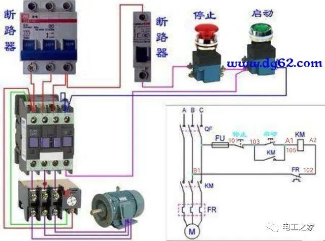

380V电压经过FU,101,103,此时接触器线圈A1连接的105有电
上图为最简单的接触器带热继电器自保控制电路图。
当按下启动按钮时,380VC相电压经过FU,101,103,此时接触器线圈A1连接的105有电,同时B相电压B1经热继电器常闭点到达线圈A2连接的102,线圈380V得电吸合,主触点KM闭合,电动机启动运行,同时辅助触点KM闭合,把启动按钮短路,即使松开按钮,电路照常运行。
需要停止运行时,按下停止按钮,电路断路,接触器线圈失电,主触点断开,电动机停止运行,
