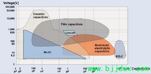

先从电容技术来看,不同的容值和电压等级下有各类电容技术应用。在高压低容值范围内,陶瓷电容的覆盖面非常广,而铝电解电容有很高的容值,但是工作电压相对较低,薄膜电容则介于二者之间,虽然容值上限不及铝电解电容,工作电压上限不及陶瓷电容,但是综合来看具有高容值且电压等级也不低。MLCC电容作为陶瓷电容的细分类别容值覆盖范围也是非常广,工作电压上限则在1000V左右。
电容技术对比,TDK
在新能源汽车里,DC薄膜电容、MLCC电容以及CeraLink电容的应用是日益广泛。上面没有提到CeraLink电容,可以看到CeraLink电容的工作电压和容值区间是最小的,但是这并不影响它在新能源汽车上的广泛应用,因为其针对的都是新能源汽车特定的应用。
