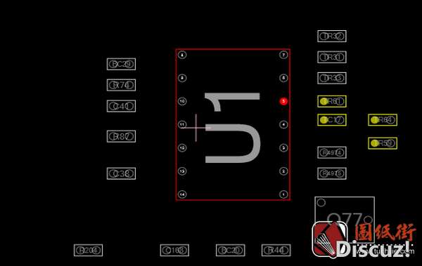

主板 :技嘉H61
型号:GA-H61M-DS2
故障现象:按开机键风扇转一下即停,点不亮
拆机检测:
拆机后仔细检查发现网卡有点烫手,热风枪吹下网卡芯片,上机可以正常点亮进系统。随即换上网卡然后开机,又出现风扇转一下就停黑屏不开机。摸了下网卡不发烫,看来除了网卡其他地方还有问题,经多次测试发现偶尔会开机。
刷BIOS无果。
仔细测量后发现U1的5脚触发开机瞬间无高电位,打开主板点位图顺5脚连接三极管查到一个,它的E、B结正向电阻很大且不稳定,换后开机正常了。
