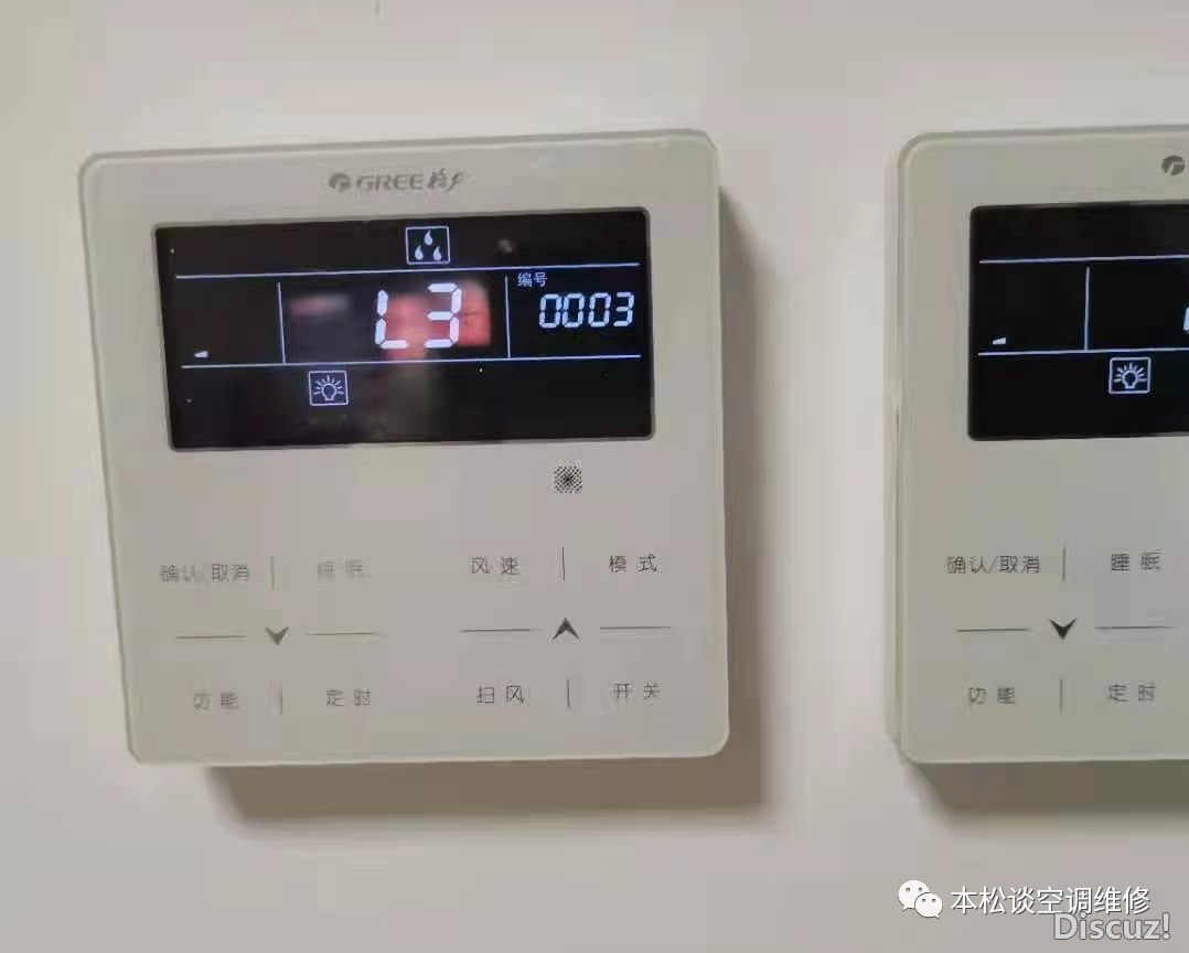

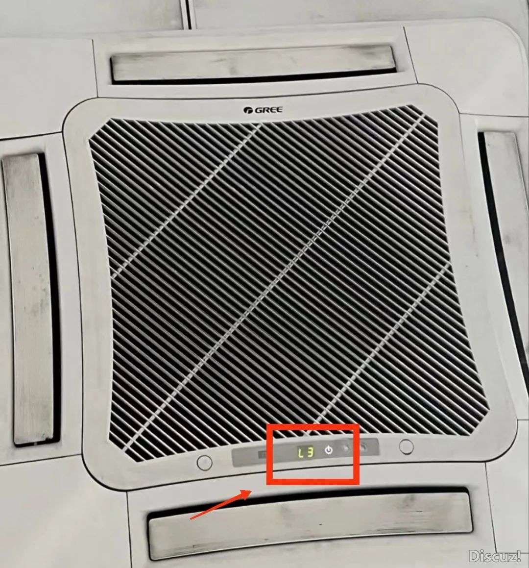

内机线控器显示:L3,内机接收灯板显示:L3(五代天井机有LED灯)如下图:

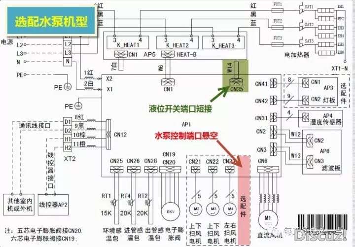

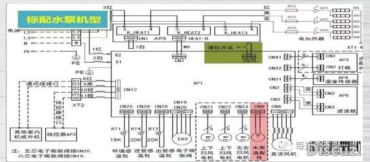

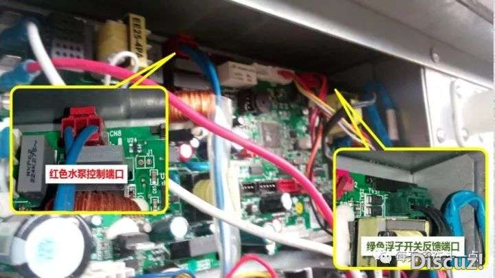

第1步:首先确认内机是否为带水泵机型(详细可查看机组的线路图,一般粘贴在电气盒盖的背面),若机组为非内置排水泵机型(如图3、图4所示),则主板水泵控制端悬空,液位开关检测端短接;若机组为内置排水泵机型(如图1、图2所示),则水泵控制端(红色)连接排水泵,液位开关检测端(绿色)连接液位开关。
图1 标配水泵机型线路图
图 2水泵控制端口及液位开关反馈端口具体位置(因机型差位置不同)
图3选配水泵机型线路图
图 4选配水泵机型液位开关端口短接

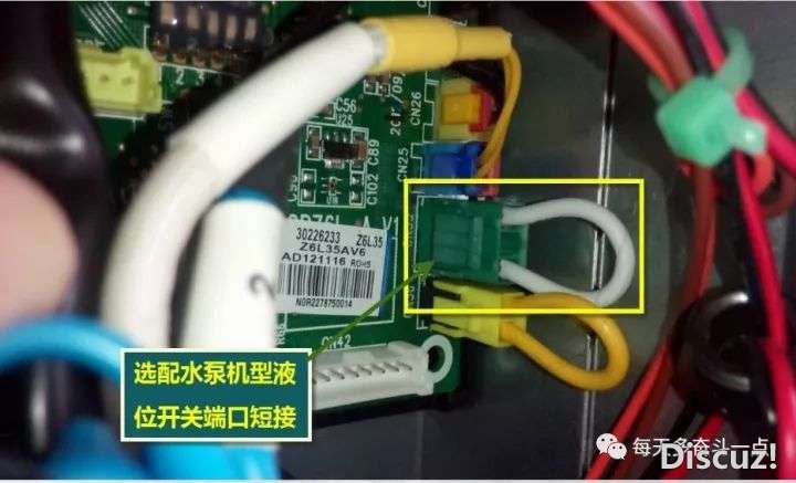

第2步:若内机为非内置排水泵机型,请检查液位开关短接线接触牢靠(如图4),短接线的松脱、氧化或接触不良都会导致误报水满保护。
请在机组掉电的情况下,尝试多次反复插拔液位开关,或使用工具刮掉端口引脚的锈迹或氧化膜,如故障依然不能消除,请更换主板或与当地格力售后服务中心联系。
重点提示:如果是非标配水泵机型,在更换室内机主板以后,一定要把旧主板上的液位开关短接插件恢复到新主板,如果忘记恢复,内机线控器即报“L3”水满保护。此前有多起更换主板后内机线控器出现“L3”故障,经过查实,均为原装主板的液位开关短接插件忘记恢复。

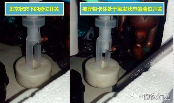

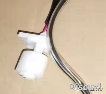

第3步:若内机为内置排水泵机型,则检查接水盘水位情况,若接水盘水位很低或基本没水,或内机开机后报水满保护,可能由于浮子开关动作不良导致,检查浮子是否被异物阻塞,比如杂质、粘稠物((重点排查对象);使用时间超过一年以上的内机出现粘稠物堵塞这种情况的率会升高,尤其是餐饮店火锅店,南方湿度大的情况。
新机出现L3请检查液位开关是否被卡在不合适的地方,不能复位,拆开接水盘,把液位开关调整到位故障即可消除。
提醒:带水泵机型的内机水泵在内风机开始工作以后,水泵即开启,风机停机以后,水泵延时一段时间(3分左右)后停止工作。水泵是否工作和液位开关无关,不是液位开关控制水泵开启,液位开关就是检测接水盘水位是否超过报警水位。
图5 液位开关图片.
