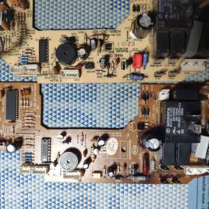

     家里科龙KFR-23GW/ND空调电路主板坏了,机器太老,原装板不好找。某宝上询问店家后拍得科龙PCB05-243-V07主板及接收器一套,自己动手换。
     用PCB05-243-V07主板及接收器替换PCB05-163-V07主板及接收器,插电正常,遥控开机后出现故障:运行灯绿灯、制冷灯红灯亮起,外机运行制冷。但运行4分钟即停止制冷,红灯灭;约3分钟后红灯亮开始制冷,如此间隔循环运行,遥控器温度下调到18度无作用。
     检查分析:1、室外机风扇、压缩机运转正常,红灯亮时内机有冷气吹出,应该不是外机故障;2、能正常控制机器开关,只是时间短,应该不是控制板电路问题;3、能控制主板开关外机的部件只有温度传感器,用表分别测环温、管温的阻值证实都是好的。
     问题出在哪?主板与温控器不匹配?经网上查询得知,控制开关机的是 环控,除器件本身损坏、还有接插件虚焊、接插不牢等原因。

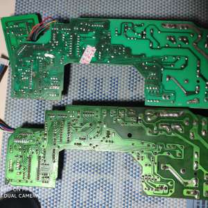

    于是拆下主板与原坏板对比查看,结果发现:243与163的印刷电路基本一样,各插座位置一样,但是板上温控4芯平插座调转了180度,

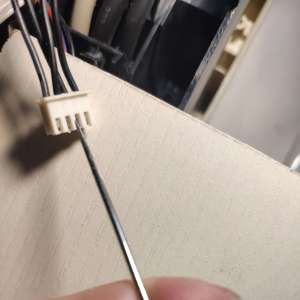

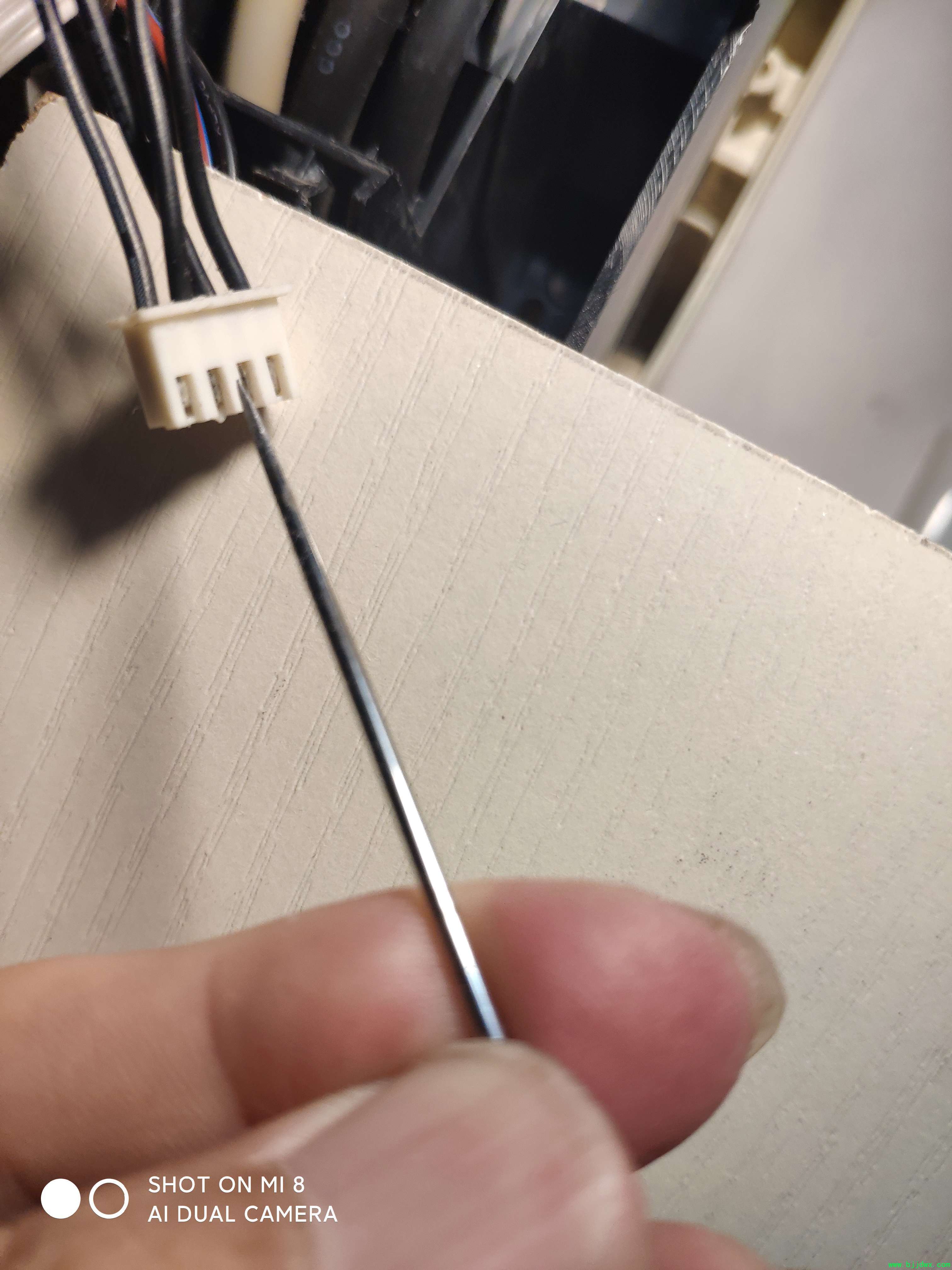

      思路一下打开,原机的温控4芯平插头插入座后,实际上就是将环控头与管控头掉了个,原机的环控头接在管控电路、管控头接在了环控电路;一制冷,绑在制冷管上的原管控头先探知温度的变化,就通知环控电路开关机,固定在上部的原环控头却是变成管控的作用。
      解决方法:查看板上电路后,将原机的温控4芯平插头的中间2芯线取出对调插入,上板、通电、开机,故障解除。
