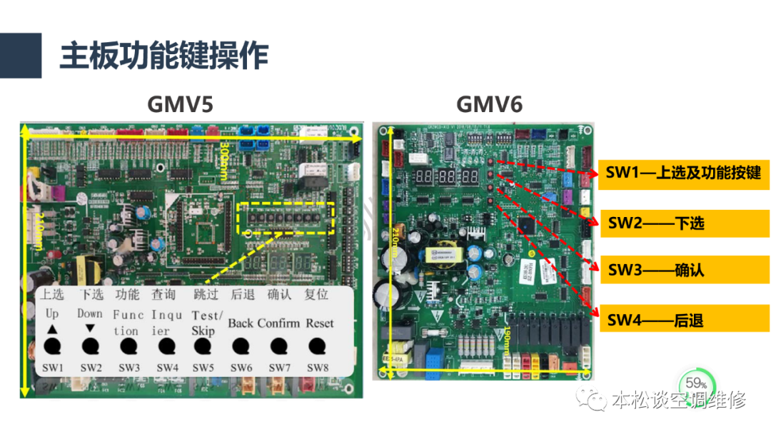

GMV6的外机主板相比GMV5也做了优化,从外观上看,主板的尺寸明显有所减小。操作按键也做了改变,以下是GMV6主板的操作按键说明。
二、多联机功能键如何设置?
注:GMV6主板上的功能按键由原来的8个减少到4个,四个功能键分别是:SW1(上选及功能按键)、SW2(下选键)、SW3(确认键)及SW4(后退键)。

注:除了功能键的减少,主板上的拨码也由原来的8个减少到了3个。保留了容量拨码、集中地址拨码以及主控机拨码。关于压缩机应急设置、模块运行设置、风机应急设置、静压设置等应急功能并不是取消了,而是直接将应急设置录入到程序里,可以通过功能键的操作设置不同的应急功能。
前几天有一台GMV6多联机内机报P1,外机报P6故障,是IPM模块机故障,实际检测是压缩机対地绝缘下降,需要更换压缩机,在没有压缩机的时候,采用了应急措施,把故障压缩机限制运行,另一个压缩机单独运行是可以的。
在主控机上长按SW1上选键5秒以上,系统进入功能设置待选状态,按SW2进入C8后,把出厂的00,通过按SW1改为01,表示1号压缩机限制运行。
等压缩机更换好以后,再进入C8,把01改回00,限制运行就可以消除
