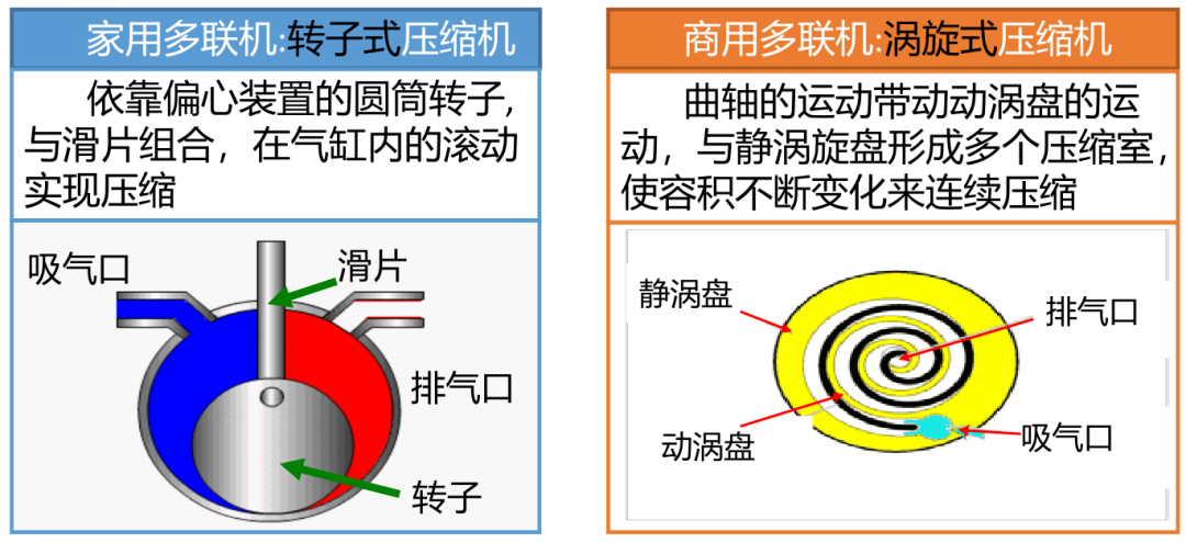

2、变频压缩机不断地提速或减速,会缩短压缩机的寿命,对于旋转式压缩机而言,在其工作时,叶片在静止的气缸内壁中来回滑动。使得相对速度较快,磨损较大,进一步缩短了压缩机的使用寿命。
3、变频压缩机如转速低,使得回气速度减慢,导致了回油性差的问题。尤其是在长配管/高落差的系统中或环境温度较低的情况下,回油性差的问题尤为突出。回油困难增加了变频系统故障出现的频率。
4.压缩机的正常工作环境:系统运行时不能吸入液体(否则液击损坏),过热度3-5℃。足够的无变质的润滑油,确保压缩机正常供电。

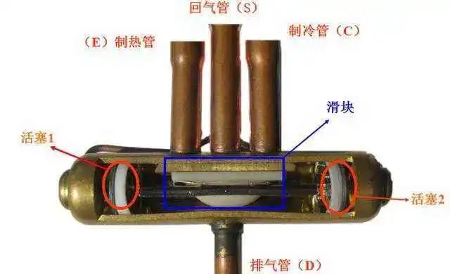

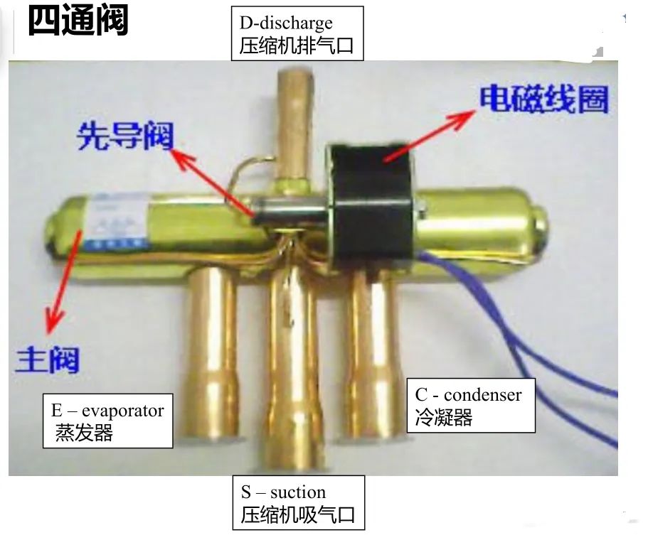

、四通阀如何转换切换冷暖?
四通阀也叫四通换向阀,主要的作用是 改变空调系统的制冷、制热工况。
四通阀的原理:当电磁阀线圈处于断电状态,先导滑阀在右侧压缩弹簧驱动下左移, 高压气体进入毛细管后进入右端活塞腔,另一方面,左端活塞腔的气体排出,由于活塞两端存在压差, 活塞及主滑阀左移,使排气管与室外机接管相通,另两根接管相通,形成制冷循环。
当电磁阀线圈处于通电状态,先导滑阀在电磁线圈产生的磁力作用下克服压缩弹簧的张力而右移, 高压气体进入毛细管后进入左端活塞腔,另一方面,右端活塞腔的气体排出,由于活塞两端存在压差,活塞及主滑阀右移,使排气管与室内机接管相通,另两根接管相通,形成制热循环。
四通阀的内部结构:
