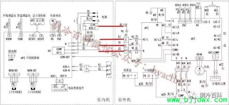

(这个图片字有点小,可以点击放大观看)
电气原理图

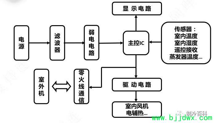

内机控制框图:

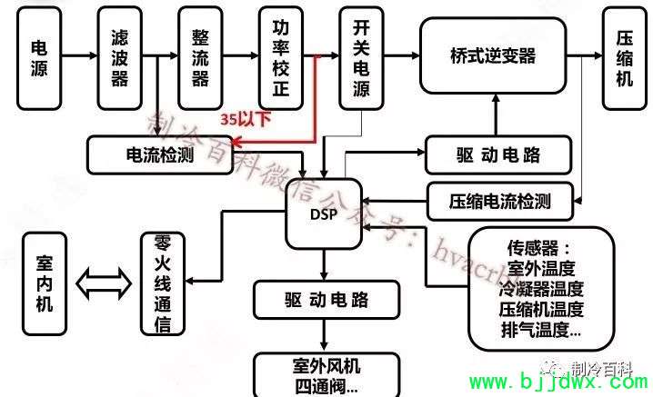

外机控制器框图:

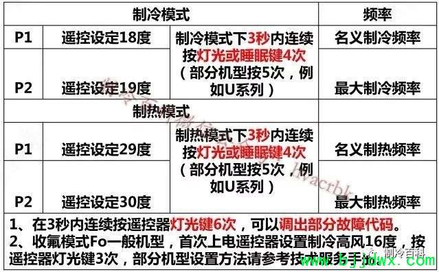

遥控器设置运行频率:
