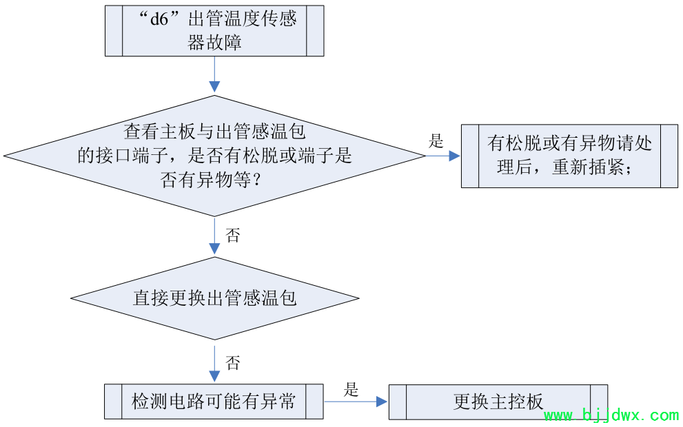

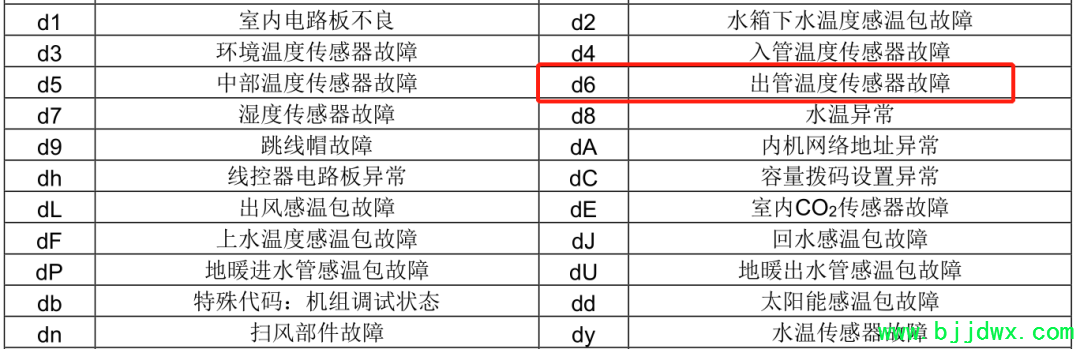

格力多联机线控器显示“d6” 代码是出管温度传感器故障
故障显示:室内机线控器、室内机接收灯板显示d6
故障判断条件和方法:
通过感温包检测电路采样感温包的 AD 值,判断 AD 值的范围连续 5 秒的时间采样 AD 值超出范围的上限和下限,报故障。
可能原因:
1. 出管感温包与主板接口端子接触不良
2. 出管感温包异常
3. 检测电路异常
故障排查解决:
