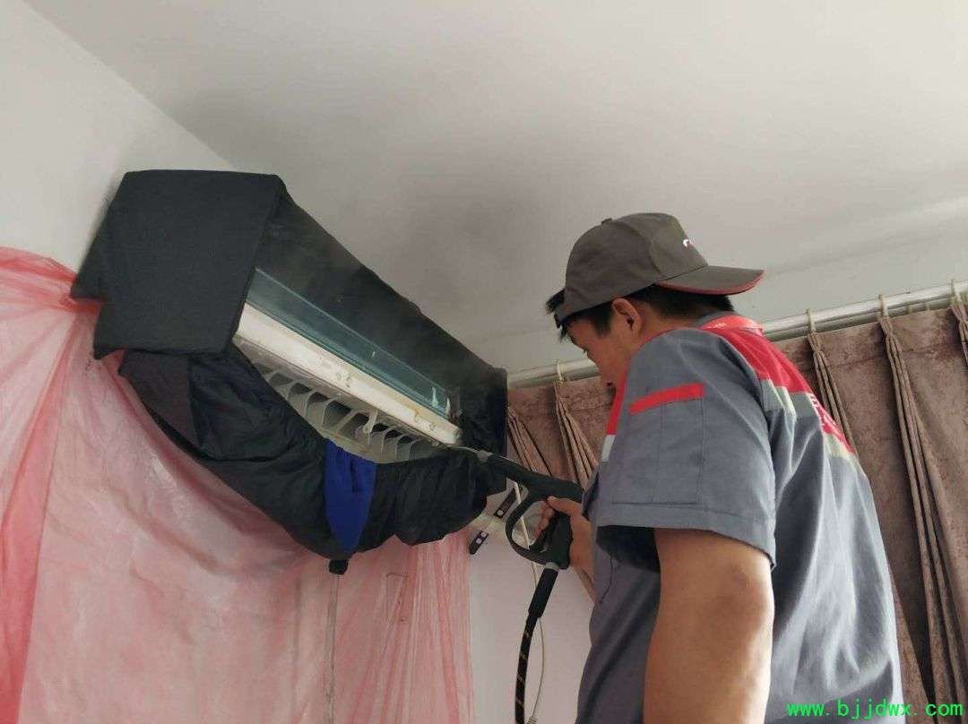

专业清洗空调的方法是:
拆下空调塑料外壳,然后套上一个和外壳形状一样的防水罩,罩子的下侧还有一个漏斗形水槽,保证清洗时不会有水漏下去。师傅会用高温高压的蒸气水枪喷射整个空调的散热片,几遍下来,所有的细菌和灰尘都会被杀死。
你只要看看从罩子下面导出的水和脏东西就知道,如果是自己手洗,就算把过滤网洗得再干净也没用,因为绝大部分脏东西都藏在散热片里,不用高压蒸汽是出不来的。
而且,清洗还要包含室外机,师傅需要爬到窗户外,同样也是用高压冷水加蒸汽喷射室外机的散热孔和风扇。我想,绝大部分家庭的空调从买来到报废都没有清洗过室外机。室外机清洗后,冷热空气交换起来效率更高,制冷效果也有提升。
