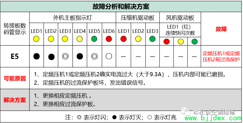

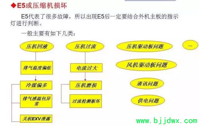

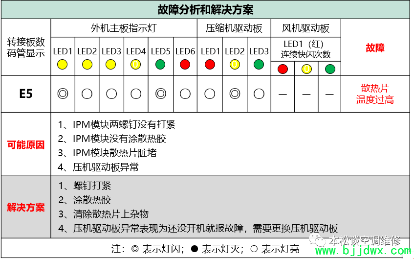

格力四代多联机E5故障代码最难维修,因为这个故障代码不是代表的真实故障,只是故障的一个维修方向当你遇到格力四代多联机机的时候,千万记着不要当成压缩机过电流保护去维修。

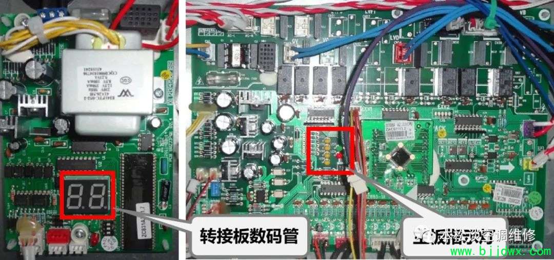

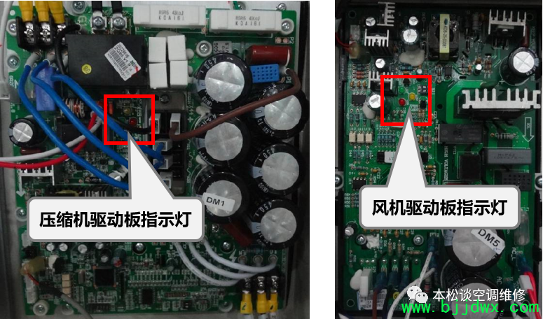

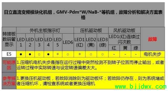

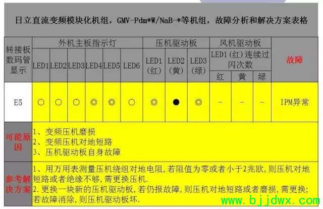

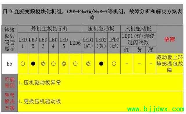

格力E5故障,代码下面包含23个故障,内机手操器显示E5只是一个维修方向,它告诉你故障在外机,我们要根据外机那几个故障灯闪烁的方式去查找问题,从而解决问题。
下面开始给大家上菜,请仔细的看清楚室外机主板上的故障灯是怎么闪烁的再维修,不要看错任何一个灯,看错了维修的方向也就错了,失之毫厘差之千里

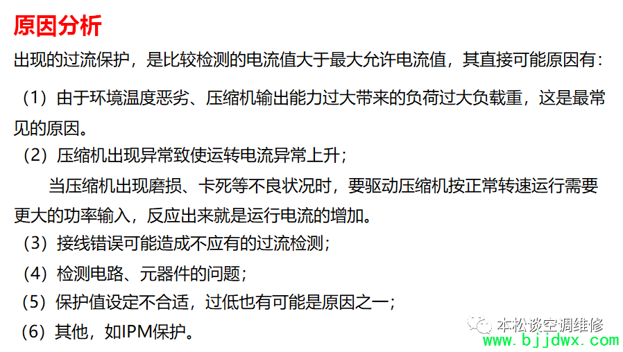

过流保护指的便是过电流保护,压缩机的规格书中对压缩机的最大运行电流都作了规定,电流过大可以理解成线圈的通电电流增大发热量也会增加,长时间在大电流下运行紧接着热量的积蓄,对线圈的安全存在隐患。依机型不同,有的是检测进入压缩机的电流,有的是检测整机的运行电流,检测的办法都是在电流电路上增加电流互感器实现。

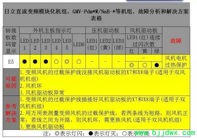

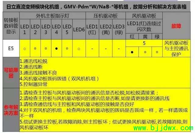

对于GMV4多联机组,故障代码“E5”除了表示过电流保护外,还代表着如“IPM异常”、“风机模块保护”等23种故障显示。所以,要明确机组报保护时的故障来源,需要查看室外机LED灯的显示状态。
碰E5故障后,可从以下几个途径来确认具体故障:
每一个故障对应一张解决图片,右侧为故障,左侧为的灯闪,最下面部分为解决方案。
