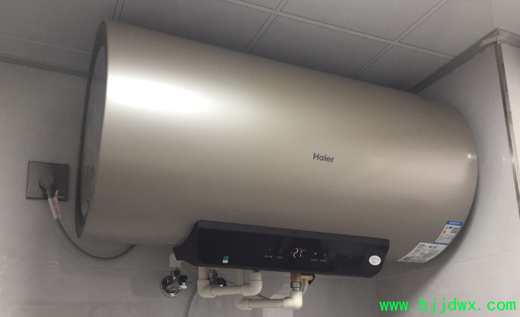

1.水从水龙头流出,但不热
壁挂式太阳能热水器不加热怎么回事
这可能是由于太阳能热水器面板没有加热水,如果连接了备用电加热器,它就无法正常工作。
太阳能水板不加热水的可能原因可能是:对于真空管热水器来说,它仍然设置为假期模式——真空管不透明的一面朝天,建议转动管子,以便在您离开时不会加热;加热板被雪覆盖,备用电加热器未连接,工作不正常或恒温器设置不正确(设置过高)。清除可能覆盖加热器面板性能的任何积雪或碎屑。
2.水龙头里有热水,但很少
由于天气不利,太阳能热水器面板供暖不足。
设定电力水加热。
3.太阳能热水器的热水短时间流动
这可能是由以下原因引起的:过度使用太阳能热水器的水或性能不佳的热水器。
如果尚未连接,请考虑安装或连接备用热水器元件以在水温低于预期时加热水。弄脏的面板或障碍物在加热板上投下阴影。
壁挂式太阳能热水器不加热怎么回事
要解决这个问题:清洁太阳能热水器面板以去除任何污垢;移除任何可能在太阳能热水器面板上投下阴影的障碍物,例如树枝。
4.太阳能热水器损坏
虽然这通常不太可能,并且已知优质的太阳能水系统可以使用超过15年。潜在的损坏区域可能是损坏的水箱、面板,可能是由于高水压或对任一系统的影响造成的。
壁挂式太阳能热水器不加热怎么回事
如果是这种情况,请考虑更换损坏的系统:水箱或太阳能电池板,或者更换。
