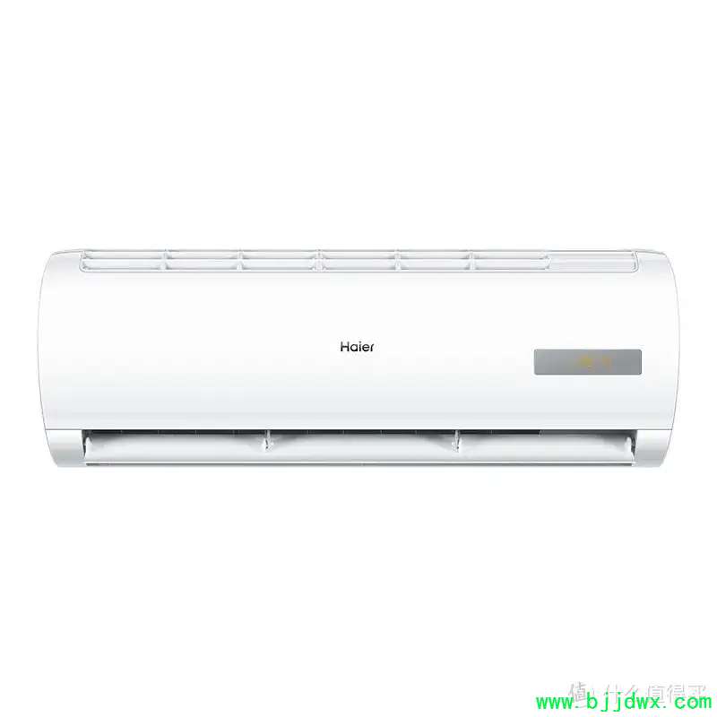

紧接着生活水平的不断提高,空调对于大部分家庭来说已经是非常普及的家电了。在空调的使用过程中,可能会遇到一些小问题,这些问题会很直观的体现在空调的显示屏上,我们可以根据显示屏上的故障代码来进行维修。如果海尔空调出现故障代码e6是什么意思呢?应该怎样维修解决呢?一起来了解下吧。
海尔的空调代码是什么意思?
一、海尔空调出现故障代码e6的原因以及维修方法
海尔空调出现故障代码e6表示空调的室内机热交换器的热敏电阻损坏或者是内机控制电路板损坏。
故障原因:
1、检查传感器的连接处是否出现松脱情况。
2、传感器的阻值不在正常范围内,极有可能损坏。
3、控制电路板出现故障,信号接收不通畅。
维修方法:
1、重新将传感器插上。
2、如果传感器损坏,需更换新的即可。
3、控制电路板损坏,需要进行维修更换。
