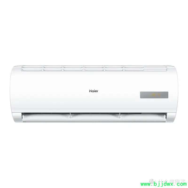

海尔空调不启动是什么原因
首先我们要先检查一下电源。通常空调在刚插上电源时,都会发出很清晰的“嘀”的声音,这是空调自检所发出的声音,此时室内机的挡风板会关闭起来,空调室内机的显示屏也会有相应显示。如果空调没有反应,可以用家里其他的小家电来测试电源插座是否有电,如果都没有电,那说明是电源插头的问题,需要更换一个新的插座。
海尔空调不启动是什么原因
如果电源插头是好的,空调还是没能电,就要检查一下空调的遥控器,看看遥控器内有没有装入电池或者电池电量是否充足。检查后遥控器能正常显示,但空调还是不能启动运行,这时也不要着急,在每一台空调里都会有一个手动开关,它就设置在空调内机的面板下面,我们可以用手或是牙签轻轻按一下,如果这时空调开机了,那就有说明可能是遥控器扣坏或者是空调室内机的遥控接收信号出现了问题。如果还不能开机,则说明很可能是空调本身出现了损坏。
如果空调室内机能正常启动运行,但是室外机却不能工作,又会是什么原因?
海尔空调不启动是什么原因
首先我们要检查遥控器上的模式是否正确。在夏季应该设置在制冷模式上,冬季应设置在制热模式上,如果模式设置正确,再检查一下空调室内机和室外机之间的连接线是否有破损或是断裂的情况,如有只需要更换新的连接线即可,如果连接线是完好无损的,那应该就是空调室内机的控制板损坏了,这种情况,就要请我们专业的维修人员来上门检测及维修了。
