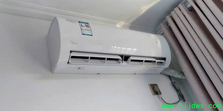

为什么空调在启动或停止时会发出很大的噪音?
1.空气过滤器松动、脏污或限制过多
空调内机声音大的原因
不是让空气通过它,而是整个过滤器移动,产生噪音。更换或清洁空气过滤器并将其放回原位。
2.鼓风机电机或风扇坏了或需要平衡
鼓风机电机出现异响是由于鼓风机轴承缺乏润滑油造成的,建议在电机涂抹专门的润滑脂减小异响声。
3.管道系统阻尼器正在打开或关闭
空调内机声音大的原因
4.管道金属板紧接着温度变化而收缩或膨胀
金属板大小变化与撞击声造成异响,杂物堵住了,有水滴就会撞击管道发出了声音;热胀冷缩会有金属敲击的声音。
5.室外机风扇或风扇电机需要维修或调整
空调室外机风机没有固定好,在空调工作后会出现抖动的情况,与墙壁碰撞会出现异响。也有可能是因为风机风扇灰尘堆积需要清理,建议重新安装固定室外机和立即清理过滤器。
空调内机声音大的原因
6.室外机压缩机泵弹簧失效
压缩机有可能产生大量噪音,因为它们在室内和室外盘管之间非常努力地泵送制冷剂。许多压缩机都装有弹簧以吸收泵的振动。如果弹簧断裂,泵将在其外壳中摆动,尤其是在循环的开始和结束时。这可以让它撞击外壳。在循环的中间,当泵全速旋转时,离心力可能会使其直立旋转而不会发生撞击。
解决方案:更换压缩机或整个冷凝装置或者忍受噪音直到压缩机出现故障。
