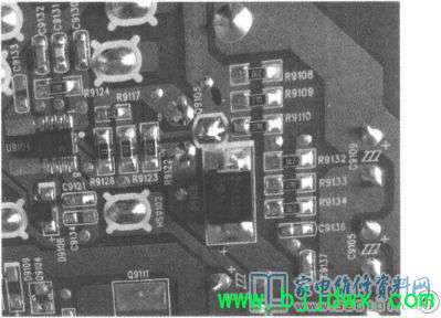

      提示:因Q9105的导通和截止时间与T9101次级线图的感应电压变化同步,所以这类整流方式称为同步整流,Q9105也被称为同步整流管。D9108是一只贴片型肖特基二极管,型号为SK510C,并联在Q9105的D、S极间,如图6所示。

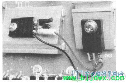

      值得注意的是,在该型板中,D9108易击穿,其故障现象为通电后指示灯不亮、不开机,全桥整流输出的300V电压正常,但主电源及背光功率变换电路输出的+12V(I2VS)及VLED+电压均为0V。此时虽然拆下D9108不用(应急维修时可采用此法),电路仍能正常工作,但为了降低Q9105的反峰电压,并且不影响同步整流驱动器U9104的工作状态,所以还是建议换上参数大于5AJ00V的肖特基二极管,例如换用两只并联的MBR5200型二极管,或换用MBRIOIOOFCT型二极管,如图7所示。
      提示:实修发现,在冠捷公司(AOC)生产的715G系列电源背光二合一板上,与同步整流MOSFET管并联的肖特基二极管(型号多为SK510C或MB510,如本型板上的D9108,715G6748-P02-000-003H型板上的D9104)击穿较常见,应是该类板的一个通病,望各位注意。
