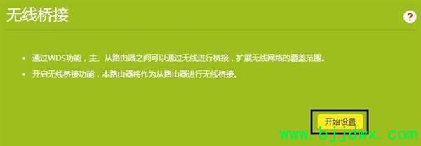

点击应用管理,进入无线桥接功能
看一遍就会!自己动手就能彻底消灭Wi-Fi死角
进入无线桥接设置向导后,点击开始设置,之后【路由器】便会自动扫描周边无线信号。

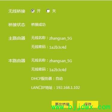

再次进入应用管理的无线桥接功能中,可以看到桥接状态为桥接成功
至此无线桥接设置完成,无线终端连接Wi-Fi,有线电脑连接主、从【路由器】的LAN口即可上网,终端移动过程中,可以实现主、副【路由器】间的自动漫游。
