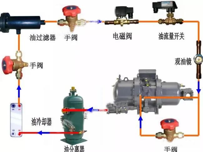

按油泵启动按钮,油泵指示灯亮,油泵运转并且旋向正确,将油压差调在0.4~0.6MPa。扳动四通阀或按动增减载按钮,检查滑阀及能量指示装置是否工作正常,最后能级指示在“0”位。

6) 油泵启动30秒后,油压与排气压力差达到0.4~0.6MPa,按压缩机启动按钮,压缩机启动,同时旁通电磁阀A也自动打开。电机正常运转后,A阀自动关闭;
7)观察吸气压力表,逐步开启吸气截止阀并手动增载,注意吸气压力不要过低。压缩机进入正常运转后,调整油压调节阀,使油压差为0.15~0.3MPa。

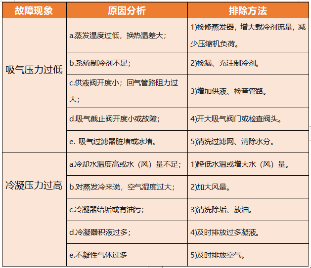

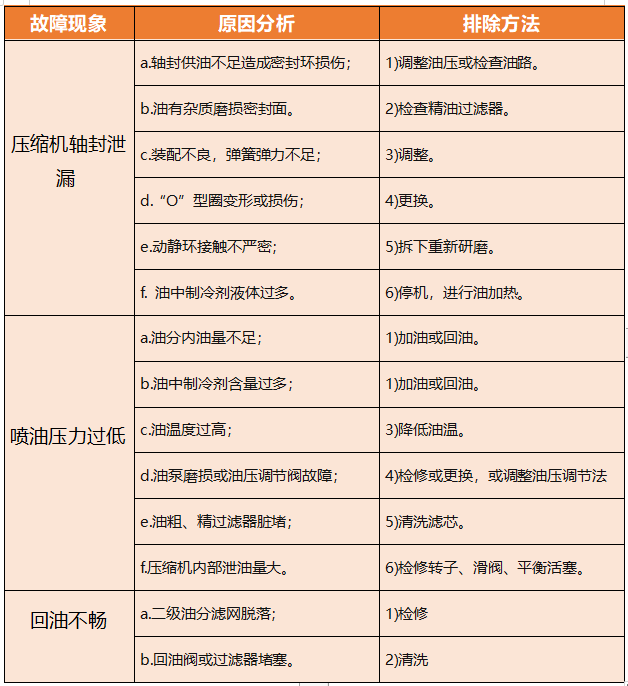

二、螺杆式制冷压缩机的故障分析及排除
压缩机机体温度过高
a.压缩比过大;
b.喷油量不足;
c.吸气严重过热,或旁通阀泄漏;
d.运动部件有不正常摩擦。
同排气温度过高。最主要的原因是运动部件有不正常摩擦,检修压缩机或更换止推轴承。
