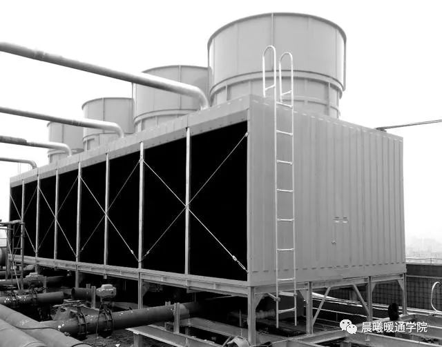

二、冷却塔
流量QL=(1.1~1.3)Q1
Q1为样本标定流量(通常为TS=28℃.32~37℃之间循环)

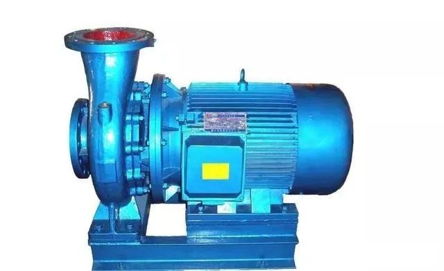

三、冷冻水泵
查相应样本确定冷冻水流量QL和阻力损失h1,由此确定冷冻水泵流量QL=(1.05~1.1)QL
扬程 h=h1+ h2+ h3+ h4
h1为主机阻力损失 (每100m取5m左右阻力损失)
h2为沿程阻力损失 (每100m取2~3m左右阻力损失)
h3为局部阻力损失
h4为其他设备阻力损失
水泵进出口管径由样本可查得
四、冷却水泵
查相应样本确定冷却水流量Q5和阻力损失h5,由此确定冷却水泵流量Qq=(1.05~1.1)Q5
扬程 h=h5+ h6+ h7+ h8+ h9
H5为主机冷凝器阻力损失
H6为沿程阻力损失 (每100m取5m左右阻力损失)
H7为局部阻力损失 (每100m取2~3m左右阻力损失)
H8为冷却塔出口压头阻力损失
H9为其他设备阻力损失
