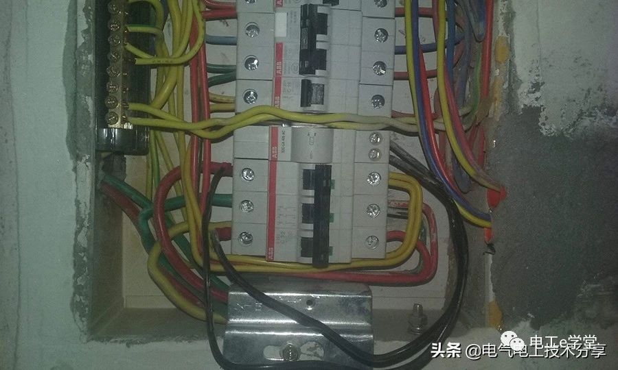

                                   【二】
【案例回放】空开合闸几分钟后接着跳闸(电表下面的接地保护),这究竟是什么原因?
【案例分析】漏电保护器上面的接线孔,有一个线柱,没有插在孔里,刚好挨着紧线柱的贴片,所以螺丝上的再牢固仍然是接触不良,只要有大功率用电器工作,就会跳闸!所以针对类似情况,可以按照下列步骤:
①先检查空开上面的火线,看线柱有没有都在卡片里;
②计算电流的大小,判断是否空开选型不当。
如果上述原因都排除了,可以找专业电工检查一下线路!一般家庭的进户线是4平方米,空气开关选型不宜过小。从总开关至空调插座的导线线径太细,而空调的负载又太大,也会造成跳闸;空开老化,也会造成跳闸。

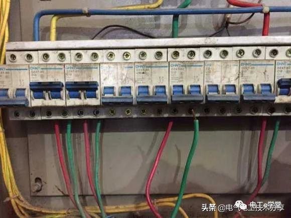

【三】
【案例回放】乔迁新居,装修的时候原装电路没动,只更换了电器。空开频繁跳闸,究竟是什么原因?
【案例分析】以更换新的空开,也可能是线路接触不良。

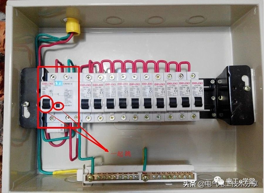

【四】
【案例回放】为什么空开频繁跳闸,更换过后仍然如此?
【案例分析】首先应该排除是空开的问题。现在家用空开一般选用36A的。初步估计是电源线路老化的问题。先把空开的进线接上,负载线不接,合闸。如果跳闸,就是空开故障;若空开不跳,再接上负载线(先拔掉所有插座),接着把灯打开,看看空开跳不跳。若不跳,再逐个试插座,若有跳闸,就排查该插座的对应线路。PS:需要注意进户线,若空开选定20A以上的,线径要保持4平方米以上
