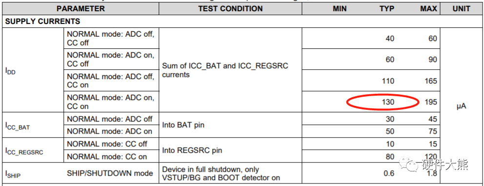

库仑计计数的基本原理是对流入、流出电池的电流进行积分算法,在实际应用上通常使用专用IC进行检测统计。对于可充放电的电池而言,这种方法非常有效,但是对于不可充电电池,如智能门窗传感器中的纽扣电池,设计者无法知晓用户用的是哪家品牌的电池,因此没有一个准确的电池初始容量数据,由于一次性使用的电池用完即报废,因此没有所谓的充电电流。库仑计只有在完全充电以后立即进行完全放电才能对电池的容量进行更新,这种弊端在便携式的IOT产品中非常明显。另外,库仑计本身在工作时功耗也是不可忽略的点,以TI的BQ76920库仑计芯片为例,开启ADC采集的模式下,自身消耗的功耗可以达到130uA,对于便携式IOT产品而言,这样的功耗可能已经远超自身功耗了。

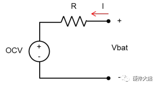

电池的稳态电路模型可以简化为电压源和电阻,电压源相当于电池开路电压,电阻则相当于电池内阻。在大电流抽电的情况下,内阻会分担一部分的压降,比如一节已经使用了1年的干电池,在低温0℃的情况下,内阻可能达到0.5Ω,假设用前文的“电池电压检测”方案得到的电压值为1.2V,单纯从电压的角度上来看该电压足以驱动一个1V供电的马达,但实际上,如果此时马达的启动电流为1A,则在启动的一瞬间该电流若流过内阻会造成0.5V的压降。由此电池的输出电压为1.2-0.5=0.7V,0.7V的电压无法驱动该马达,即:即使该电池电压为1.2V,但在内阻为0.5Ω的特性下仍无法驱动该工作电压为1V的马达。

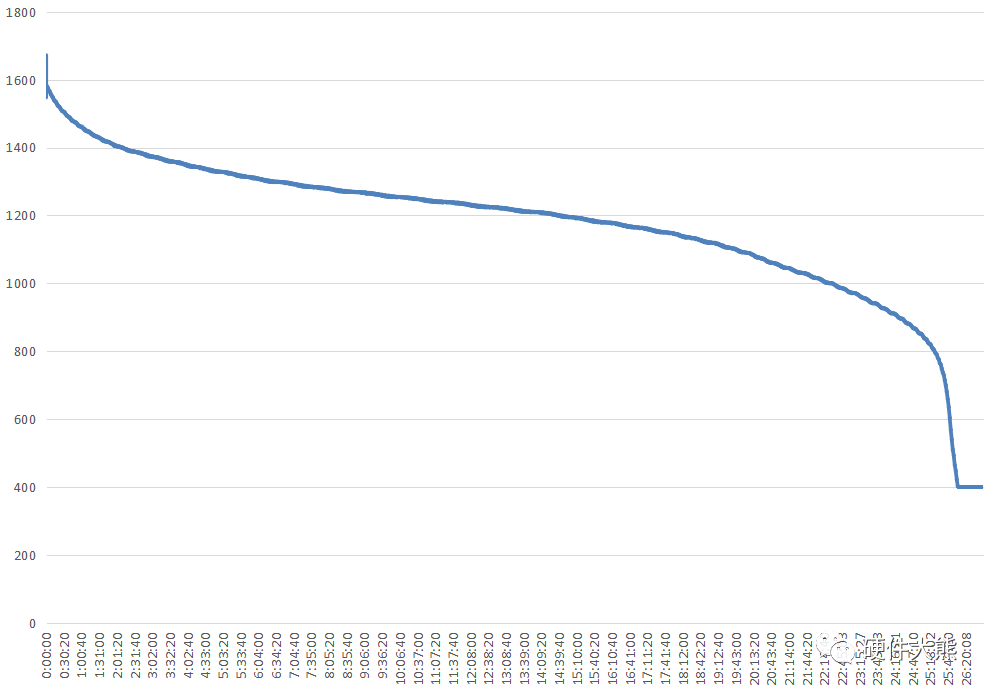

实际上,以恒定的电流对电池进行放电,其放电曲线近似如下:
我们可以看到电池的放电曲线在中间过程会比较平坦,而在接近满电量与低电量的时候电能下降速率明显加快,这个与电化学反应的特性有关。同样,电池内阻并非一个常数,该数值可以反馈电池的动态放电性能
